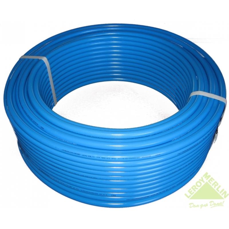

AV52629 написал : для дренажа металопласт для холодной воды 14р/метр
Да, я пошутил конечно же. НаписАл, что видел такое один раз только. "Голь на выдумки хитра".
Металлопласт вчера по 40 руб покупал. 14 вряд ли..

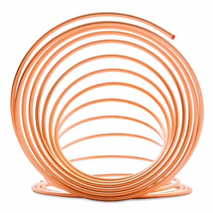

Привет! Я представитель этого самого завода. Качество медных труб выпускаемых на Ангренском трубном заводе подтверждено и высоко оценено во многих странах Европы и Азии. В России медную трубу можно купить выпущенную по трем разным стандартам:
  1. Самая толстостенная, по ASTM B280-03. С маркировкой на этикетке ANGREN St (Standart) - толщина стенки 1/4-0,76;
  2. Толщина стенки по EN 12735-1. С маркировкой на этикетке ANGREN Pro - толщина стенки 1/4-0,65;
  3. И наконец самая тоненькая по ASTM b68. С маркировкой на этикетке ANGREN Optima - толщина стенки 1/4-0,55 мм. вся инфа есть на сайтах. В целях обеспечения качества выпускаемой продукции аналитическая лаборатория завода оснащена оборудованием ведущих компаний «Zwik/Roell», «Spectro», «ELTRA» производства Германии. Недавно завод получил сертификат системы качества ИСО. Если будут вопросы, с удовольствием отвечу.

Спасибо за ответ,просьба сказать с трубой диаметром 3/8 и 1/2 дюйма те же правила в названиях? И еще степень чистоты меди в Ваших трубах можете озвучить?(сколько процентов меди содержится в Ваших трубах).
