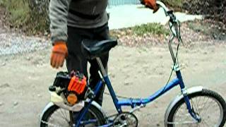

Забацал примерно год назад эдакое :
31.03.2015 в 13:19:24
31.03.2015 в 13:53:36
От себя добавлю , днище ведомого шкива просто необходимо выровнять до плоского дна холодной сваркой , в противном случае ремень будет ползать и со свистом и гарью проскальзывать на каждой луже , но лучше всего обрезинить :
31.03.2015 в 16:05:19
Muzzy555 написал : в городской тесной квартире это не вариант - много места занимает
Дык ведь он еще и воняет. Как его в квартиру то?
04.04.2015 в 11:10:55
Так ведь это не дырчик Рига -11 с текущим краном и дыркой в баке - пакет на мотор и на балкон ;) Жена не бурчит . А четырехтактный мотор вообще почти не пахнет .
