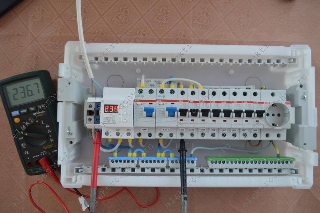

Здравствуйте! Вынужден присоединиться к обсуждению по данному вопросу, потому, что меня терзают смутные сомнения о правильности сборки щитка в моей квартире. В коридоре, в межквартирном щитке до моей квартиры стоит Автомат двухполюсной на 63А (до эл.счётчика), а после него стоит УЗО на 40А 100мА (пожарное). Теперь про квартиру, если смотреть на фото (прилагаю), входят раздельно 3 провода на 10 кВ каждый. Синий провод пошёл слева вниз на шинку "N", а белый - на низ вводного автомата 63А, потом УЗМ на 63А, затем УЗО на 40А 30мА и т.д. Но самое главное провод жёлто-зелёный сверху справа, вообще заизолирован, но шинка для земли имеется, а к ней подходят такие же провода 4 кВ, которые идут от металлических труб в стояке и т.п. Прошу профессионалам дать свои комментарии и советы по данному вопросу.

02.12.2020 в 19:28:20
Mixaluih написал: Прошу профессионалам дать свои комментарии и советы по данному вопросу.
Профессионалам легче это сжечь и сделать заново, чем комментировать.

02.12.2020 в 19:33:12
Mixaluih, год выпуска дома. Разрешённая мощность на квартиру.
Mixaluih написал: В коридоре, в межквартирном щитке до моей квартиры стоит Автомат двухполюсной на 63А (до эл.счётчика),
В смысле анодированная металлическая коробка слева от УЗО?
Mixaluih написал: дать свои комментарии и советы
Щит однозначно в переделку, АВ в топку. Это ж надо так себя ненавидеть. Должно быть примерно так
Mixaluih написал: провод жёлто-зелёный сверху справа, вообще заизолирован, но шинка для земли имеется,
Надо проверить - куда идёт, к чему подключён.

02.12.2020 в 19:44:28
найти нормального монтажника :sorry:
