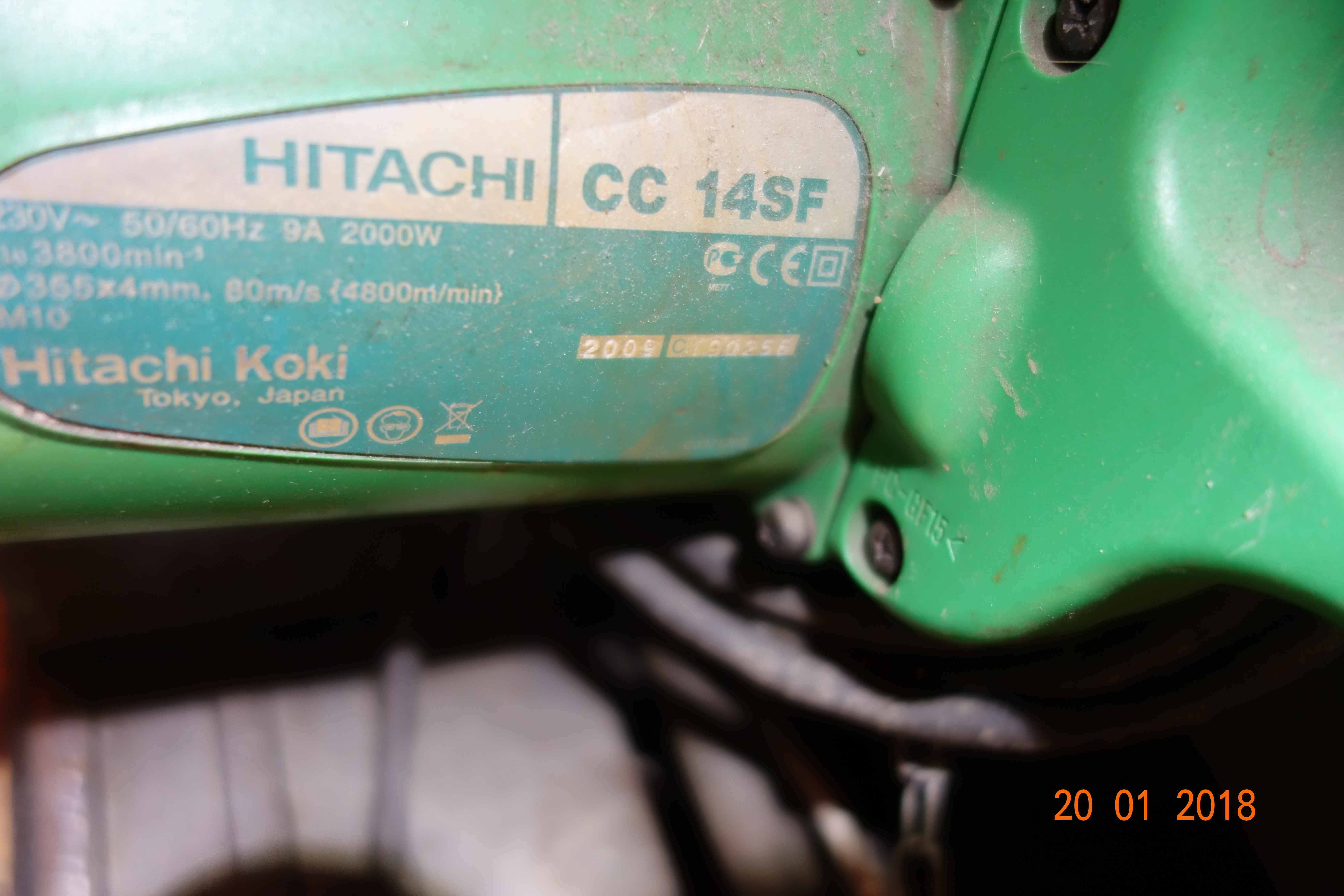

К сожалению, монтажная пила, тоже не идеально пилит. У меня такая:
ссылка
100% ровно им не даёт пилить слишком большой, для абразивного, внешний диаметр диска. 355 мм, гнёт и уводит. Если на входе это 0,3 - 0,5 мм, то к концу реза уже до 1- 1,5 мм может быть. Если под 90, ещё можно приноровиться, то под 45, особенно если 60 на 40 и выше- очень проблематично. Но в принципе- это вроде как и не прецизионный инструмент. :confused: Вот по производительности- да, болгарку он уделывает по всем пораметрам. Даже схожую по мощности. Одна рука свободна. Диск не прилетит. Кожух закрывает 95- 97% искр примерно. Заготовка прижата тисками. Как раз это инструмент для любителей жути понагонять в теме "Смерть от болгарки". :(

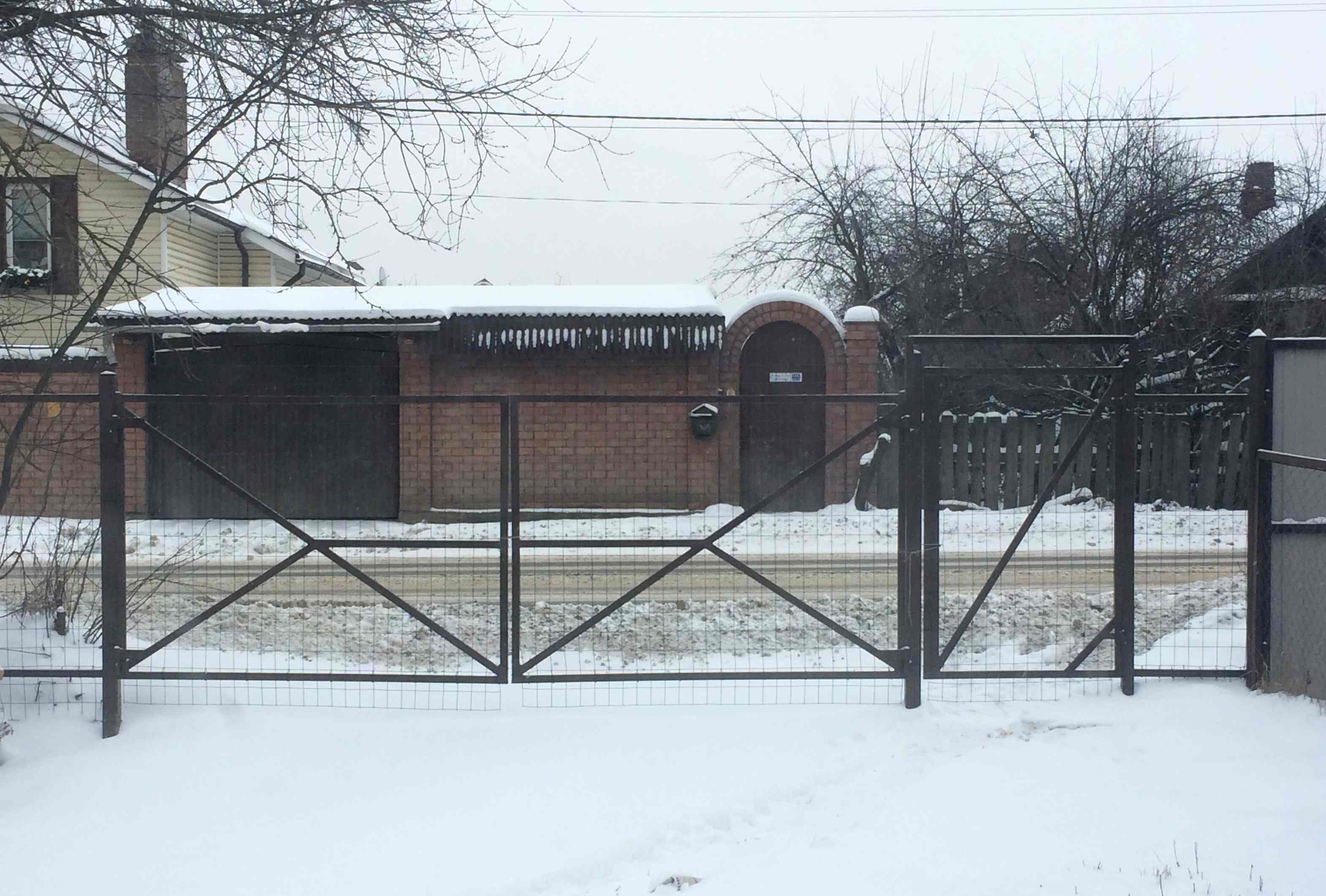

эго, старался резать что бы не находиться в плоскости диска (т.е. диск левее меня или правее), а т.к. заготовка почти на земле, то и пилил с коленок. А что бы не зажало, я подкладываю палеты под большую часть, и закрепляю 1-2 струбцинами. Вариант с направляющей канавкой в любом случае поможет, Спасибо!
Кстати вот что у меня получилось: забора и ворот не было.
Трансформаторной сваркой работал второй раз, первый это 9 метровая трубостойка (3 метра вкопано) для ввода электричества.
