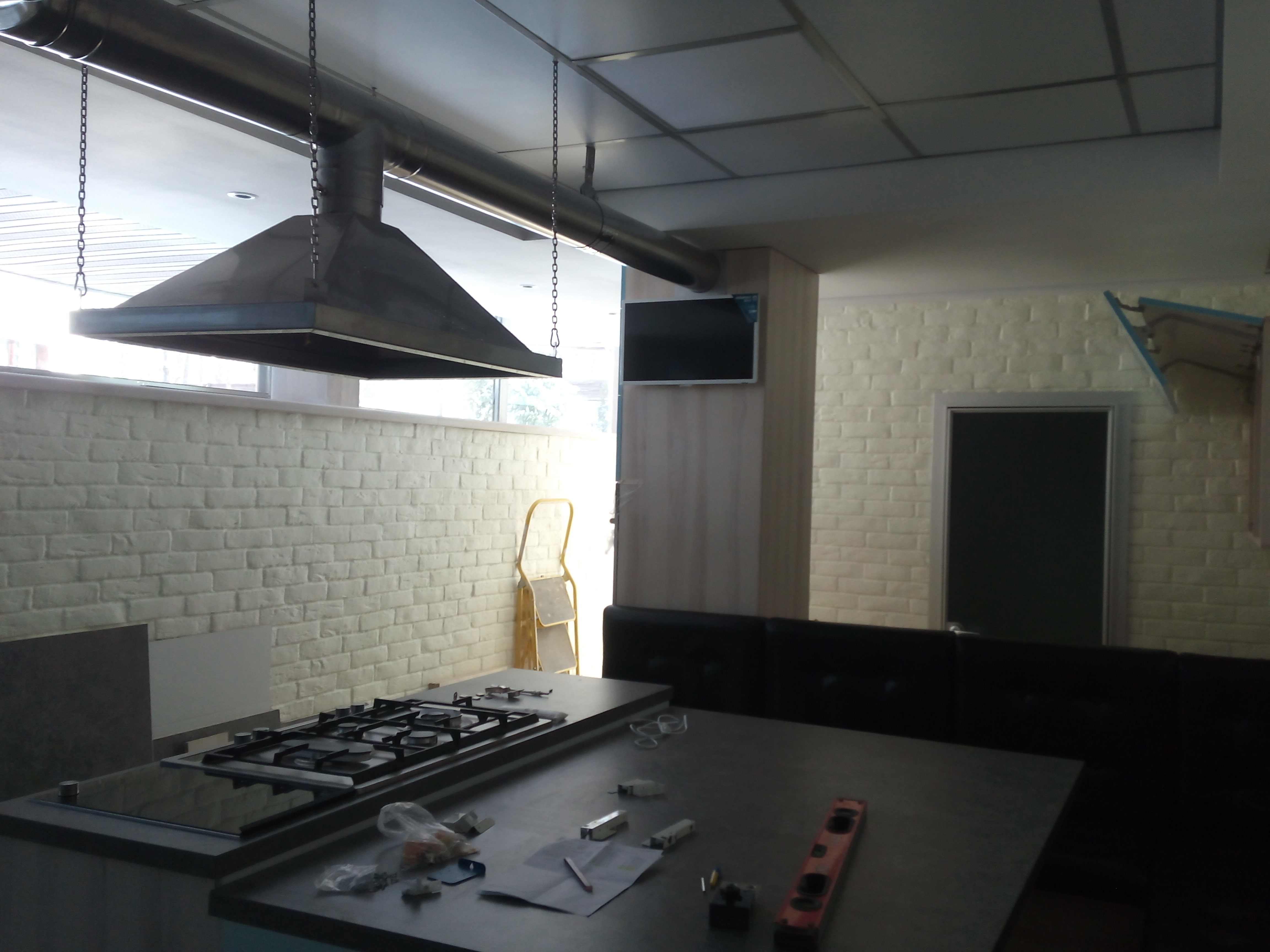

Али-баба написал: Спасибо всем,мужики,за консультацию.
Сегодня почти собрал первый ярус,из четырёх,запланированных. До сих пор беспокоит вопрос расположения электродуховки под газовой варочной поверхностью. Ну,воткнул.Буду наблюдать..
Али-баба, обычное размещение повехности и духового шкафа,нет ничего удивительного. Как точно замечено,немного неудобна планировка установки в угол,по фото сильно не понять,но видимо канал вытяжки будет минимален в углу. Уже давно не делаем вариант варочная,шкаф, ящик,когда расстояние между варкой и духовкой минимально. На наш взгляд более приемлен вариант ящик между ними.
Лоток под вилки,ложки, ножи. Чувствует он там себя прекрасно,немного тёплый при большём объёме приготовления.
Близнец Фома,
Спасибо,Юр. Вытяжка 900-полностью совпададает по осям с теплоносителями. У сушилки нет задней стенки-там радиатор отопления.Цепляет сушилку и мойку,50\50 . Расчётов,да,море.Просчитать опускание пола,чтобы столешница сраслась с окном,просчитать вытяжное отвестие,чтобы кожух встал вровеннь с плиткой. И ещё кучу параметров. Иногда неплохо быть универсалом.. :

Али-баба написал: У сушилки нет задней стенки-там радиатор отопления.Цепляет сушилку и мойку,50\50 .
Мойку лучше не цеплять. Сифон быстро высохнет. Уедешь на неделю, и кухня провоняет.
