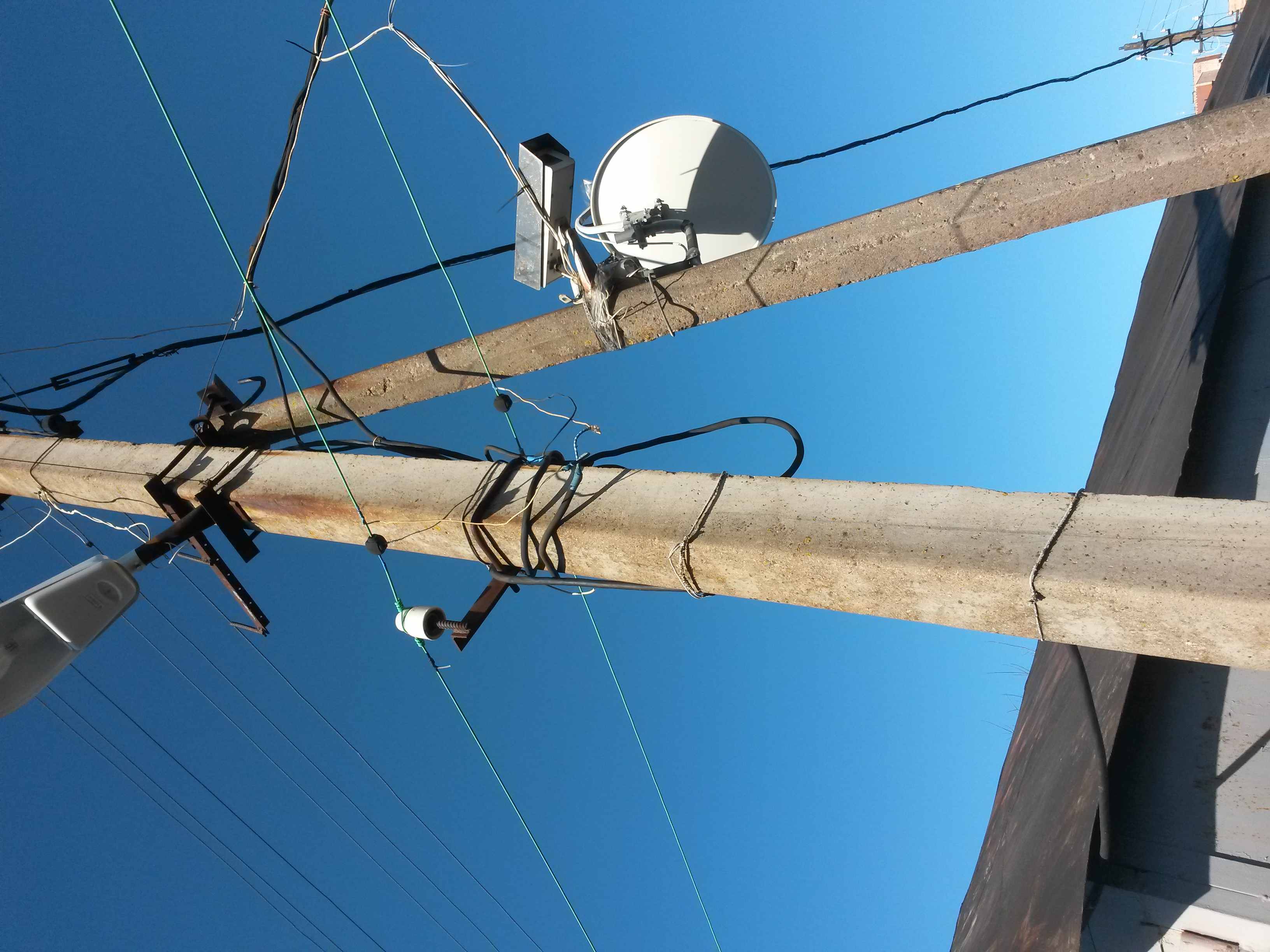

вообщем то картинка с камер вполне устраивает нынче . но осталась одна маленькая проблемка . заметил что днём на этой камере о которой шла речь выше , всёж таки присутствует заворот изображения в левую сторону . в верху картинки . примерно на 1\20 части экрана по вертикали . но самое интересно то что в тёмное время суток при свете фонарей освещения , этот заворот отсутствует и картинка идеальная . сама камера в здоровенном кожухе и установлена на жб столбе освещения . по уму надо бы проверить её на отсутствие минусового потенциала питания на кожухе . да всё руки не доходят её демонтировать . сам видеорегистратор запитан от бесперебойника и от другой фазы . вообщем полный букет проблем .
