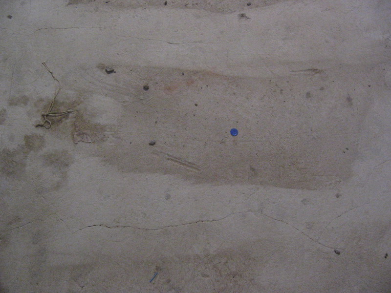

Кирпичная 7этажная новостройка. перекрытия - плиты 22см. Стяжка августовская. Как делали не видел, говорят лили в два слоя. В сентябре кроме неровностей дефектов не было.
После включения отопления через 2 недели пошли микротрещины по маякам, еще 2 недели пошли в стороны, еще 2 недели - некоторые локальные зоны забухтели. Откровенного шатания нет.
Сверху планируется в комнате ламинат, в коридоре, санузле и кухне - плитка.
Варианты:
1 строители переделывают бухтящие зоны. снимают и заливают заново (но нет уверенности, что не выйдет тоже самое).
2 наливают сверху новую стяжку по всей площади квартиры. 45квм
Собственно вопрос - что посоветуют профи? Какой вариант выбрать?
Если второй, то какая должна быть толщина слоя, чтобы выдерживала легкое шатание локальных зон нижнего? Лить прямо на стяжку или делать развязку, скажем пленкой? Делать ли развязку со стенами? Какой материал для стяжки лучше для этого подойдет?
Ps Бюджет ограничен. За дешевизной не гонюсь, но и лишних совсем нет. Все своими руками делается. Pps На фотках. Трещина в ванной. И трещины в комнате, плохо видно. Завтра постараюсь сделать лучше.

лили из шланга ОЧЕНЬ жидким раствором. если будут лить заново- то уже без шланга\, его перенесли на другой дом, теперь там портят стяжку. мож в этот раз лучше получится? еслиб я делал, то вырезал болгаркой с пылесосом все трешино-бухтящие места и перезалаил бы локално. или перезалил бы всю стяжку с керамзитиком от засыпного пола кнауф.

поправка: если криво сделано. вынимать смысла нет, т.к нормально сделанная стяжка НЕ ТРЕЩИТ нигде. :)
по теме: проверьте уровнем перепад пола, если всё в норме: стяжка не шевелится, нету ям и бугров более 2-3 мм. на 2 метра правило, то при бюджетном варианте оставьте как есть. под ламинат сойдёт - у 90% людей такие стяжки.

Vadik написал : проверьте уровнем перепад пола, если всё в норме: стяжка не шевелится, нету ям и бугров более 2-3 мм. на 2 метра правило, то при бюджетном варианте оставьте как есть. под ламинат сойдёт - у 90% людей такие стяжки.
Уровень сейчас ищю. Как писал - есть чуток шатающиеся зоны. Судя по звуку отошли 1.5 метра от окна и батареи в комнате, а в кухне ближе к дальней стене. Бугры и ямы есть!!! Есть и по 5мм на метр волны. Под ламинат тоже считаю, что сойдет. Но вот прихожая, коридор, кухня, особенно ванна - хотелось бы только один раз положить плитку.
Наблюдая за динамикой, пришел к выводу, что процесс отхода стяжки не остановится. А ремонт возможен только до НГ, т.к. строители сваливают на историческую родину. Будет нехорошо, если сейчас исправят то что есть, а через пару месяцев отойдет остальное. Ессно, заставить переделывать всю стяжку не особо получается. :(
To all: Все-таки как Вы относитесь ко второму варианту? Сейчас строители латают, что отошло. А через 2недели 2-3 см слой по всей площади квартиры .
И убить этим слоем 2х зайцев. Скрепить нижнее основание и выровнить поверхность.
PS Такой нюанс. Отопление включено. Можно ли вообще сейчас переливать стяжку? особенно под радиаторами.

нижнее основание вы всёравно не скрепите. и пустоты будут простукиваться и через новую стяжку и через плитку.
поэтому не заморачивайтесь, клейте плитку и ламинат стелите. когда новый ремонт делать будете, переделаете полностью стяжку.
ps. постарайтесь всёже бугры и ямы выправить, хотябы локальным шпатлеванием.

судя по фотографиям, у вас слишком мелкая фракция песка в стяжке. т.к это не наливной пол(т.е нет спец. присадок) - то стяжка ОБЯЗАНА треснуть. судя по характеру трещин - стяжка не прочная - гвоздём можно ковырять. поэтому смысла нету никакого локально переделывать. к тому же то что вам локально переделают, не факт что будет лучше.
а верхний слой у вас и так не лопнет, максимум одна-две плитки отскочат, подклеите и всех делов. это гораздо меньший гиморрой, чем переделывать стяжку, т.к возможно побить провода вней(соседские), получить заплесневевший ламинат и в итоге ту же самую лопнувшую стяжку, но в ещё худшем виде. для ламината вообще пофик на трещины, главное чтобы стяжка под ногами не проминалась и больших ям с буграми небыло.
грунтуйте поверхность стяжки хорошо, чтобы не пылила и плитка нормально приклеилась и всех делов.
опять же, почти у всех такие стяжки, причём переделанные. поэтому под ламинат и плитку ну никакого смысла нету дёргаться.
ps. но если очень хочется и деньги карман жмут, то можно поэкспериментировать. :)

А с ванной как быть? Продолбить канавку по трещине и залить гидроизоляцией?
22.11.2006 в 14:25:40
В ванной можно поступить так (как сам я и сделал):
  1. В Бухтящюю стяжку по границе трещин и в середину куска забил дюбель гвозди
    такой длины, чтобы хватило до плиты перекрытия, таким образом кусок стяжки зафиксируется на плите и не будет бухтеть.
  2. трещины расшить на глубину 1.5...2 см и на ширину 1 см, залить плиточным клеем.
  3. Весь пол прогрунтовать.
  4. Нанести 2 слоя гидроизоляции (у меня была какая-то на цементной основе)
  5. можно смело ложить плитку
