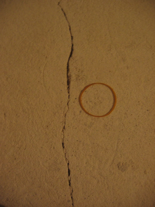

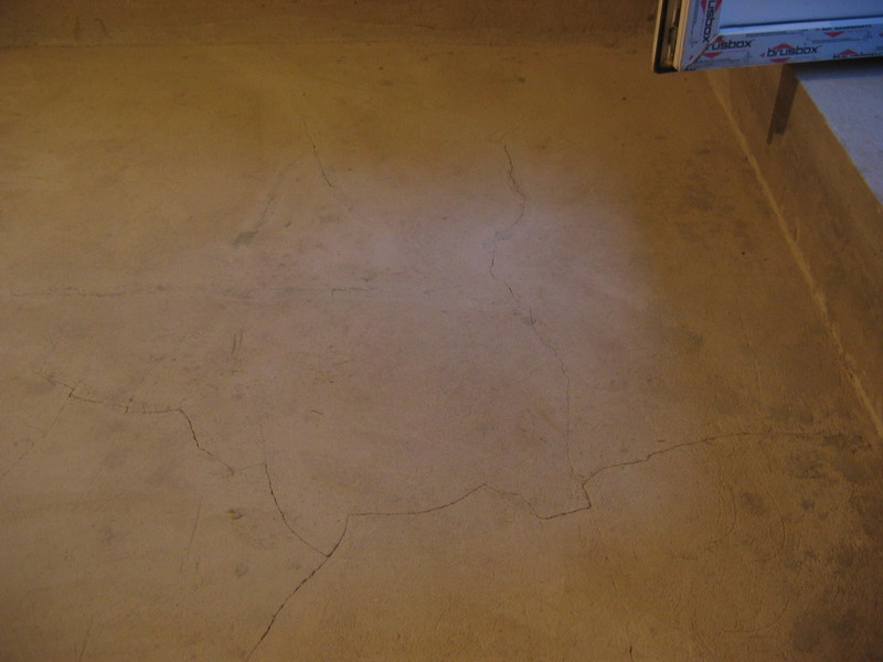

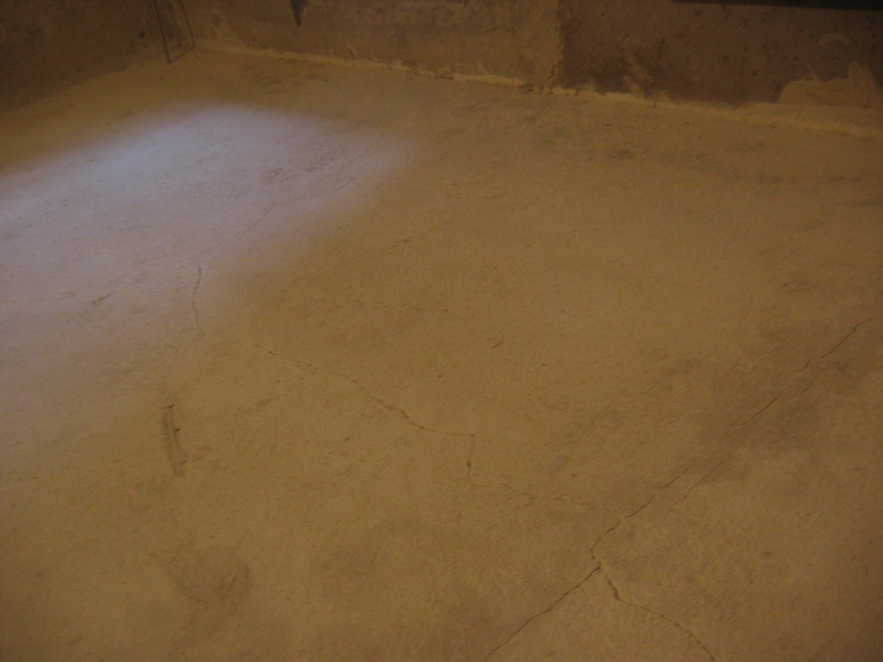

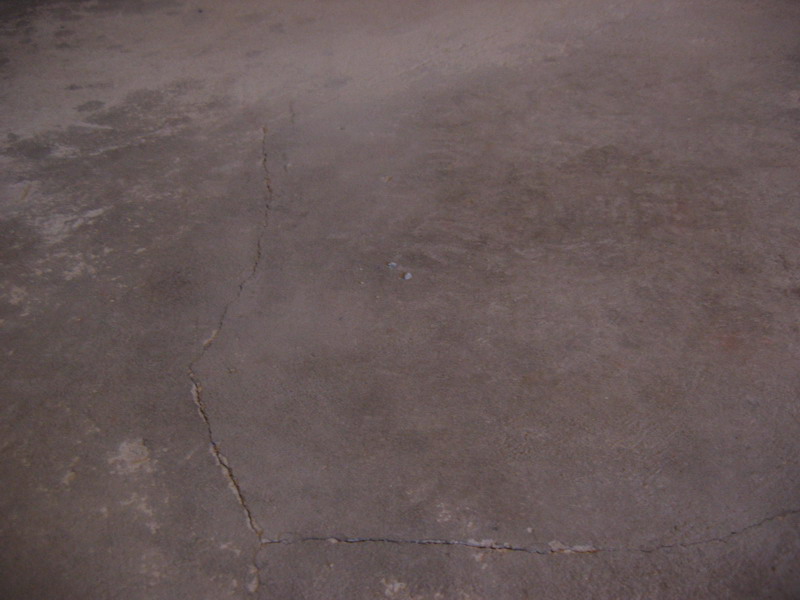

Фотки.

варианта два: 1) переделывать всю 2) оставить как есть
ремонтировать бестолку - стяжка сделана из некачественной смеси.
полная переделка под "ключ" стоит ~16$/кв.м, включая стоимость качественных материалов, демонтаж старой стяжки, вынос её на помойку, грамотное устройство новой стяжки с последующим уходом.
поэтому при отсутствии денег на ложку, яб оставил стяжку как есть. не стоит она столько сил, при том чистовом покрытии, что вы планируете. если в будующем планируете паркет, то лучше переделать. :)

Vadik написал : не стоит она столько сил, при том чистовом покрытии, что вы планируете. если в будующем планируете паркет, то лучше переделать.
Пасиб за консультацию. :)
Паркет не нравится в принципе. А вот вариант линолеума в прихожей-коридоре-кухне вместо плитки - сейчас обсуждается.
В этом случае, что делать со стяжкой?

Посмотрели сегодня со знакомым мастером стяжку вживую. Диагноз тот же. Либо оставлять как есть, либо переделывать всю. Локальный ремонт не поможет.
Выравнивать нужно, перепада нет, но бугры и волны есть. Теперь буду читать темы про саморастекайки. :)
Вопрос про линолеум остается открытым.
