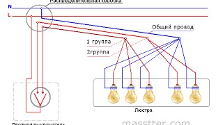

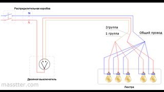

Проще понять сам принцип, а колпачки это изоляция скруток, накручивается поверх их. Вот подробности:
Подключение пятирожковой люстры
А это дополнение, довесок одним словом
Проблемы при подключении люстры. Видеоответ
