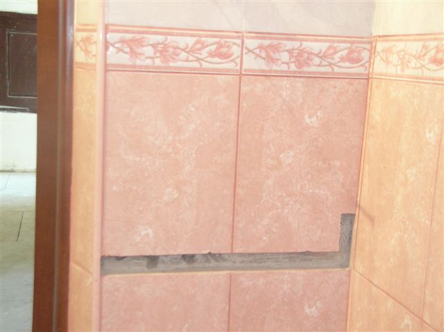

25.11.2006 в 18:09:44
Попробуйте нишу продолбить на те 10 см в месте установки раковины.

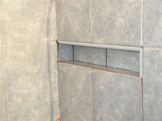

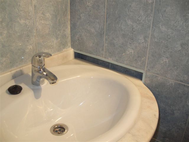

25.11.2006 в 19:13:20
У меня была подобная ситуация, ставил т.н. "мойдодыры" в двух санузлах у себя. Сделал ниши, и закрыл их плиткой. получилось классно. Но у меня было в одном месте 40 мм, в другом-25 мм. Посмотрите. может и вам есть смысл две ниши по 50 мм(с учетом плитки - чуть больше.) Зато никаких проблем со стыками. А пилить -да еще без опыта - геморрой с неясными перспективами, как стык будет выглядеть - ****ство сплошное скорее всего. Успехов.
