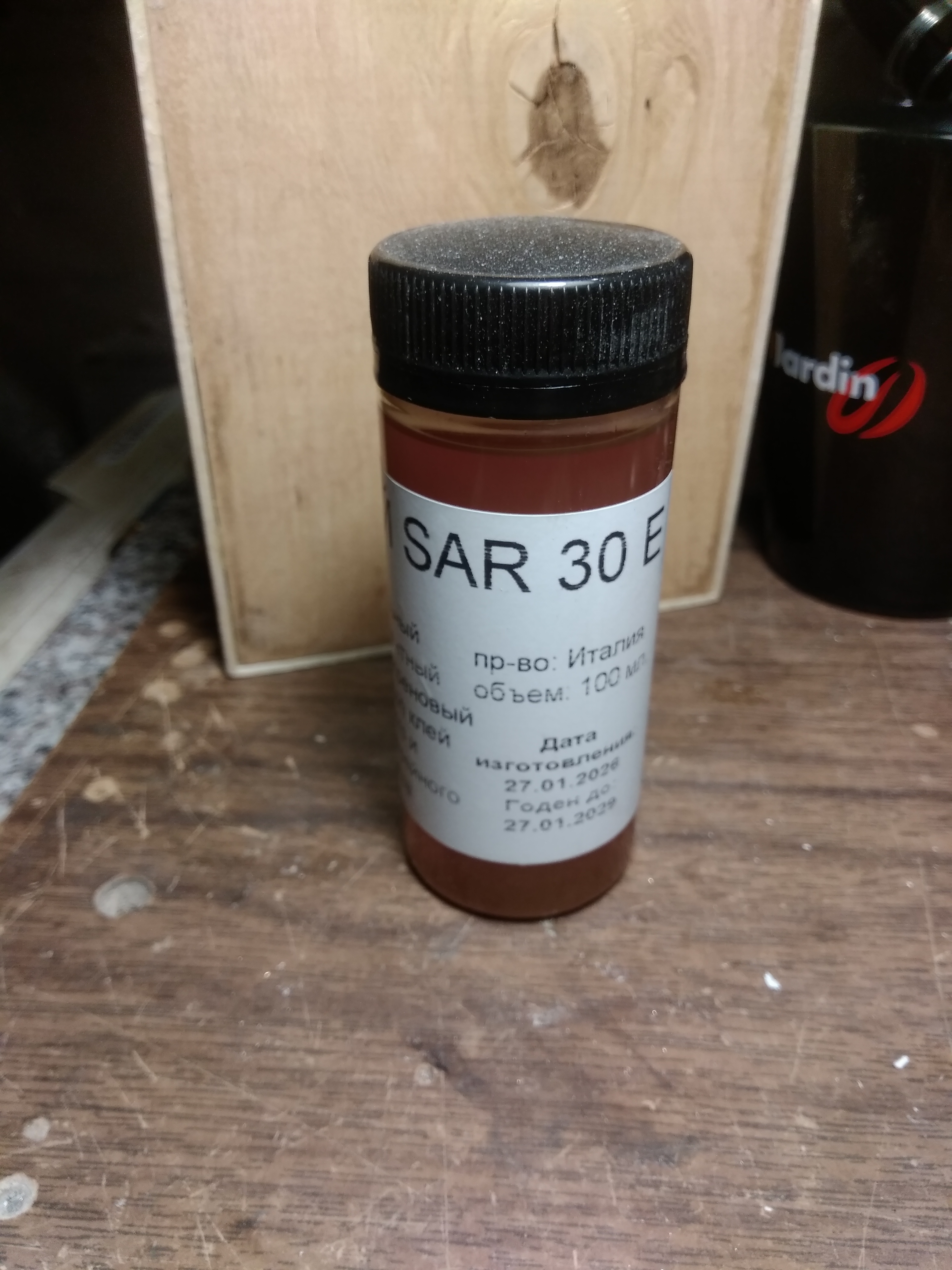

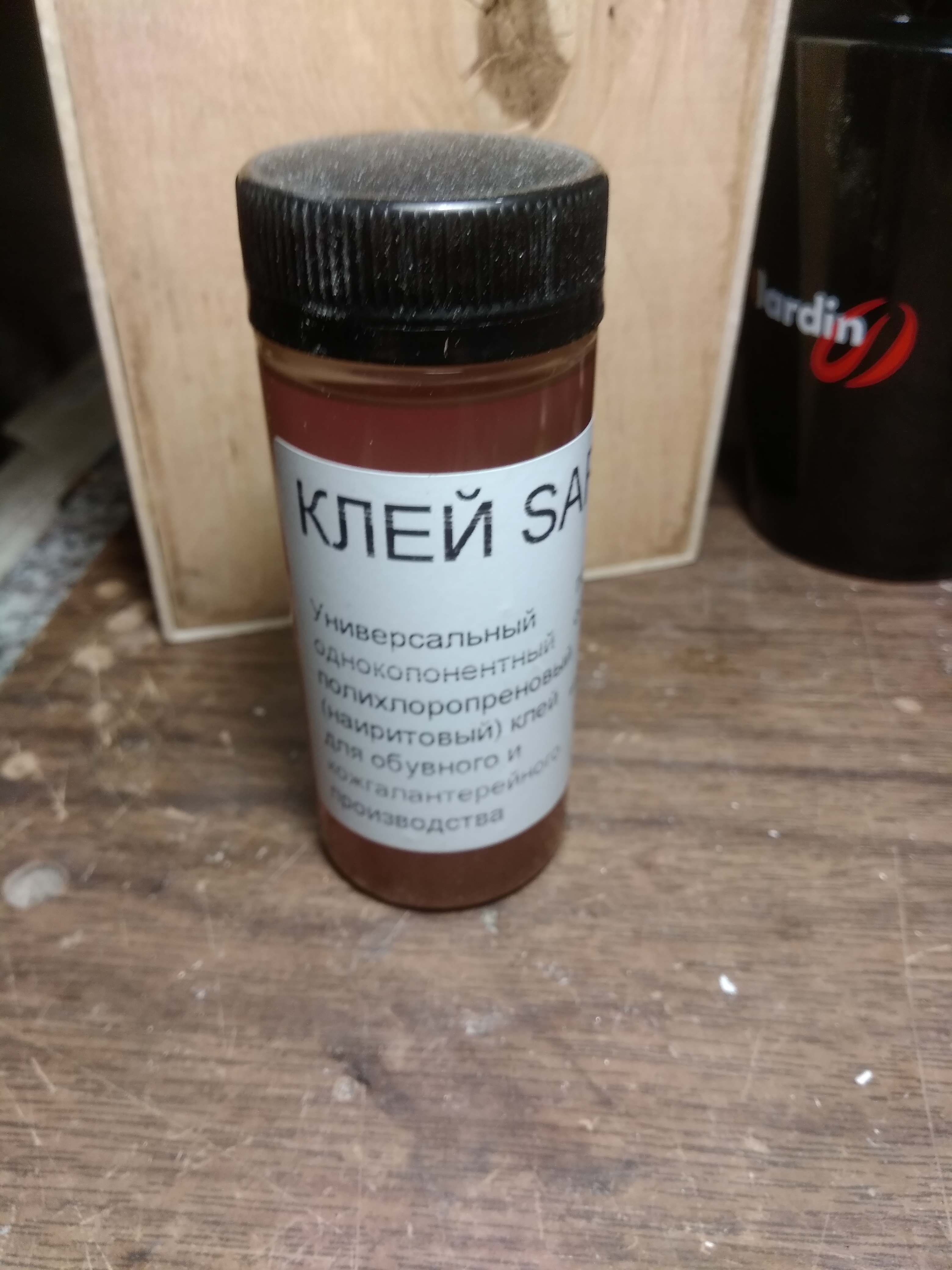

Для резиновой подошвы обычный клей не подойдёт. Нужен специальный резиновый клей или клей 88 (САПОЖНЫЙ). Порядок действий:
  1. Зачистите поверхность подошвы наждачкой (зерно 80-120)
  2. Обезжирьте ацетоном или спиртом
  3. Нанесите тонкий слой клея на обе поверхности
  4. Дайте подсохнуть 10-15 минут
  5. Прижмите и зафиксируйте на 24 часа Важно: не используйте "Момент" для резины — он разъедает материал и шов получается жёстким.

Да. IMG_20260426_203811IMG_20260426_203822фунфырик с озона. Именно этим клеем пахнет в обувных мастерских.
