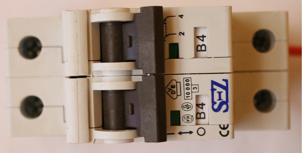

НЕМЕЦ, покажите АВ не со сплошной лицевой панелью. Это где корпус из двух половинок? По поводу иека на 4500 в промку - нуну) Зачем мне смотреть на состояние контактов при наличии индикатора и без него? На норм. АВ и так "клювик" будет в соотв. положении. А зачем удобство снятия с рейки?) - Первым сломается, сгорит?))) Уже 3 псевдоплюса осталось).

НЕМЕЦ, вы хотя бы на данные нормального АВ посмотрите, потом говорите о чём-то :)

SB3 написал: Зачем мне смотреть на состояние контактов при наличии индикатора и без него? На норм. АВ и так "клювик" будет в соотв. положении.
потому что положение клювика явным образом ниочем не говорит.

jaja, ну вот вам выше АВ с индикатором) Вам его контактные группы с двух сторон не сфоткать?)

SB3 написал: а данные нормального АВ посмотрите, потом говорите
я вижу облой на корпусе от уставших прссформ и кривую маркировку дешевой тампопечатью, а вы?

jaja, я вижу там ,что АВ выдержит до 10кА :) в отличии от 4,5кА иека, а теребить их пальцами или что вы там с ними ещё делаете я не собираюсь). Имеющийся облой не отламывается, не ведет к царапинам и не влияет на остальные эксплуатационные свойства). Печать может и дешёвая - мне по фигу, но как по мне - достаточно четкая и хорошо видимая.

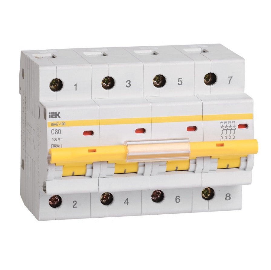

SB3 написал: АВ выдержит до 10кА :) в отличии от 4,5кА иека
как маленький, её богу. у иэка с пкс в 10кА отдельный автомат. ВА47-100 называется
