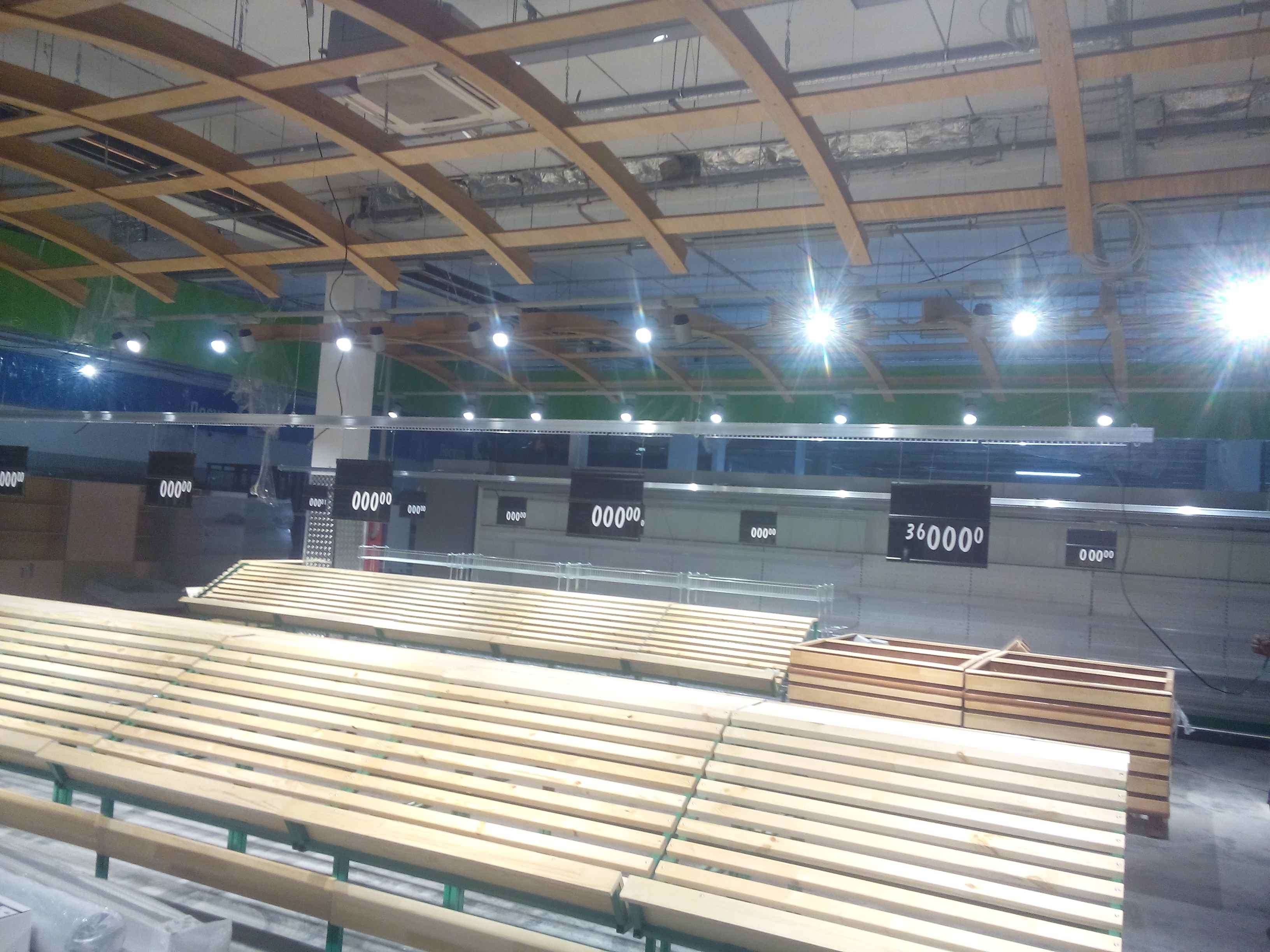

jaja, вы как всегда - "поёте в своем репертуаре"). Я там никак не увидел того, что вы написали. По поводу работы - выложили бы свои фотки), с "лампочками" к примеру - из свежего). И лично у меня доверия к Алексею больше - он за свои слова отвечает, а вот вы - откровенно "скользкий тип").
