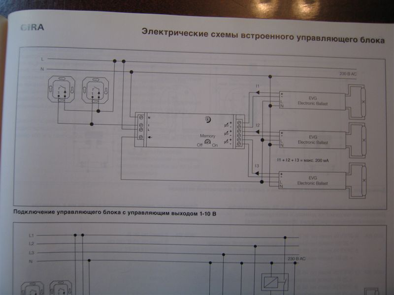

Emerald написал : 2malenkiy 2Radj
Спасибо. Я так понял, что подключется эта System 2000 потом трансформатор, потом обычные колбы (без светильника)? Или именно лампы в сборе?
схема
Emerald
Emerald
Регистрация: 17.03.2006
Сообщений: 1414
30.11.2006 в 11:38:21
2malenkiy Спасибо. Хорошо иметь каталог :-)
Самый для меня важный вопрос - длинный прямоугольник с крестиком (справа) - это собственно колба лампы? или обычный светильник в сборе? Лампы(колбы) используются обычные?
При уменьшении света мерцания не появляется? Очень сего не хочется.

Emerald написал : Самый для меня важный вопрос - длинный прямоугольник с крестиком (справа) - это собственно колба лампы? или обычный светильник в сборе? Лампы(колбы) используются обычные?
Да это обычная люминесцентная лампа. Светильник это просто корпус в котором размещают лампу и, если влезает, ПРА.
Скачайте каталог ПРА в виде файлов PDF на сайте OSRAM. Там есть схемы и прочая полезная информация.
