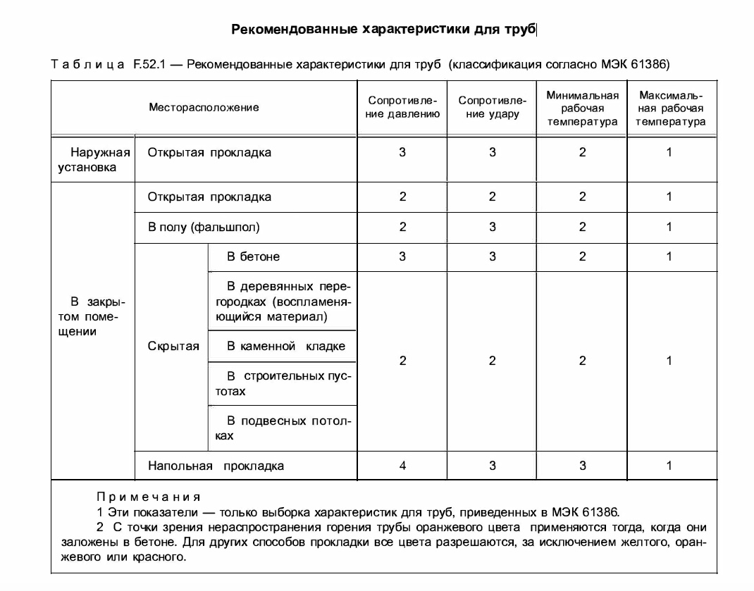

alx220 написал: В стяжку - только в ПНД или ППЛ гофре.
и обычная ПХВ гофра там неплохо себя чувствует
Vadim 161

юра Т, растопчут нафиг. Стоит один раз наступить, треснет.

Vadim 161 написал: растопчут нафиг. Стоит один раз наступить, треснет.
тяжелую ПХВ не растопчат, она покрепче ПНД гофры будет, по цене тоже самое, и куда дешевле ППЛ, и можно не только в стяжку

Грэй написал: ДКС-это кто? и как называется документ, в котором ДКС это сказал?
Техподдержка ДКС. Можете позвонить туда. И каталог, посвященный кабеленесущим системам, тоже неплохо бы почитать. Там есть полезная информация по этому вопросу.
юра Т написал: тяжелую ПХВ не растопчат, она покрепче ПНД гофры будет, по цене тоже самое, и куда дешевле ППЛ, и можно не только в стяжку
А техподдержка ДКС утверждает, что растопчут. Производитель, наверное, лучше знает.

Ну чего вы спорите ,возьмите табличку и сравните с артикулами ДКС ,делов то

alx220 написал: А техподдержка ДКС утверждает, что растопчут. Производитель, наверное, лучше знает.
а ещё этот производитель знает что ПНД труба, причём даже замоноличенная, во многих случаях не прокатывает по пожарным нормам, но предпочитает про это умалчивать...

alx220, нашёл сайт ДКС. Насколько я понял, ДКС это коммерческая компания, которая выпускает кабельные системы - лотки, гофры и прочие приспособления для крепления кабелей. А сами кабеля ДКС не выпускает. А поскольку она кабеля не выпускает, то и инструкции по прокладке своих кабелей она тоже не выпускает, а инструкции по прокладке чужих кабелей она, простите, выпускать не имеет права. Поэтому, ориентироваться на ДКС в нашем вопросе никак невозможно.

юра Т написал: а ещё этот производитель знает что ПНД труба, причём даже замоноличенная, во многих случаях не прокатывает по пожарным нормам, но предпочитает про это умалчивать...
Он знает, и не умалчивает. В каталоге об этом написано. Если не прокатывает ПНД - нужно брать ППЛ.
Грэй написал: alx220, нашёл сайт ДКС. Насколько я понял, ДКС это коммерческая компания, которая выпускает кабельные системы - лотки, гофры и прочие приспособления для крепления кабелей. А сами кабеля ДКС не выпускает. А поскольку она кабеля не выпускает, то и инструкции по прокладке своих кабелей она тоже не выпускает, а инструкции по прокладке чужих кабелей она, простите, выпускать не имеет права. Поэтому, ориентироваться на ДКС в нашем вопросе никак невозможно.
Зато ДКС выпускает гофру для защиты кабеля. И дает четкие рекомендации относительно СВОЕЙ продукции.
