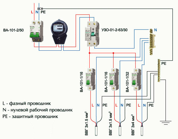

Автор, посмотрите на модификацию этой картинки. Здесь изображен случай, когда нулевой провод отгорел/оборвался на магистрали. Что будет? А будет то, что у вас погаснет свет, но через подключенные в розетки приборы, фаза будет присутствовать на корпусе приборов. ФАЗА, Карл! Это будет не защитное заземление, а убийственное зафазение! Именно поэтому любые разговоры про соединение нуля и земли в квартирном щитке - преступно.

Сразу не обратил внимания на нюанс картинки:
Это как раз правильная картинка, но к квартире не имеет никакого отношения - это картинка для загородного дома, где устроено свое заземление. В этом случае заземление на участке соединяется с нулём, но в этих случаях, провод называется не N, а PEN.

Roz написал : В этом случае заземление на участке соединяется с нулём, но в этих случаях, провод называется не N, а PEN.
Вряд-ли название PEN что-то скажет автору :)

Vopros17, Если коротко... Подключать защитный нулевой проводник (на вашем языке - заземление) к нулю в квартире НЕЛЬЗЯ ни до счетчика ни после. Вероятно его можно будет подключить к PEN (по вашему - ноль) стояка на лестнице, если этот проводник может считаться не только нулевым, но и защитным. Для этого он д.б. по меди не ниже 10мм2, по Ал не ниже 16мм2, (также желательно убедиться что он не имеет плохих соединений на лестничных щитках ниже, и на всем протяжении до нейтрали входного кабеля) За этими соединениями ОБЯЗАНА следить упр. компания.
Если нейтраль в стояке хорошая, то для такого подключения либо сменить вводной кабель на трехпроводной, либо дополнительно проложить защитный нулевой проводник.
