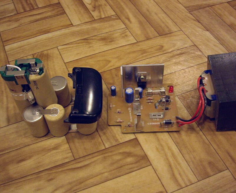

на фото внутренности на радиаторе нековский тирисор 3P4MH фольгу с датчика температуры отрывать не стал мне вот, что непонятно почему, если забудешь акк в зарядке, через пару дней он наполовину разряженный
2Антон и Ко
про хитачи акк не разряжает отключение зарядки есть (по темпертуре) более того все комплекты зу+акк обязаны иметь отключение по температруре (про китай не говорю) имеют ли в реальности это другой вопрос у хатачи на аккумуляторе два датчика температуры, второй для зарядок по отрицательной дельте U
остался один невыясненный момент состояние акк если его на несколько дней оставить во включенной зарядке

Судя по фото, там схема вообще примитивная. Т.е. источник тока и автоматика, которая по температуре может этот источник отключить.
В выключенной зарядке? Если да, там просто идет разрядка АКБ через элементы схемы. Лечится, как уже сказали, установкой диода, лучше Шоттки - для минимизации падения напряжения на нем, т.е. снижения вмешательства в работу схемы.

обнаружил проблему случайно, в комплекте люминисцентный фонарик поэтому оба аккумулятора используются а вот однажды оставил в зарядке и был удивлен странным поведением
нет там контроллера есть четыре резистора шесть диодов (4 выпрямительных) три электролита предохранитель
транзистор A733, тиристор 3P4MH, светодиод вот и вся зарядка
но две вторичики у транса есть поэтому после основного заряда, акк (при включенной зарядке) вроде как должен оставаться под напряжением не понятно

Do Home Yourself написал : есть четыре резистора шесть диодов (4 выпрямительных) три электролита предохранитель
Не, ну это несерьезно. Похоже, есть простейшая схема по пороговому напряжению. Для подзарядки можно использовать ту же обмотку. А вторая вторичная как подключена? Наверное проще замерить ток во время заряда и после отключения зарядки. Будет ли он вообще и в какую сторону.

2Do Home Yourself Да упростили - дальше некуда.
Тиристор да нек 3А 400В транзистор 2SA733(pnp типа кт3107) ну проще некуда. Видимо надежда на качество банок - дело в том что ежели банки хороши (панас саньо и пр) то учитывая их специализацию -большие токи, они выдерживают некоторый перезаряд - но отключение по температуре не есть гуд это однозначно и долговечности акб бэто не прибавляет. Хотя бы только в силу влияния кучи факторов таких как окр температура, градиент температуры по банкам в батарее ну и тп. А В мож попробуете просто не ленясь тестером глянуть - в разрыв ткнитесь и увидете чего куда течет.
И компенсационный подзаряд замутите - диод и резистор. ну если понадобится ключ- я вижу в электронике Вы рубите так что ничего сложного не вижу. Тут Квост кажется рассказывал про зарядник от милуоки -так там без транса через могучий резистор зарядка! Вот это называется упростить! А китайцы еще с трансформаторами мучаются. Если вдруг захотите сделать зарядку умной рекомендую микросхему стоит 30 руб и в отличии от мах713 кроме того что дешевле еще и не пропускает дельта в. Гляньте даташит все станет ясно. Реализуется дельта в с точностью 4мв и либо температура либо время. Моторола МС33340
