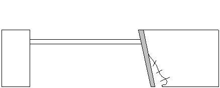

Смотрите на рисунок,это вид на проем сверху. Скол прогрунтовать грунтовкой глубокого проникновения, дать просохнуть. В скол для улучшения сцепляемости ввернуть черных саморезов по гипроку. Не знаю размер скола - примерный шаг между саморезами - сантиметров 10. Скол будет похож на ежа. Берем ровнуюдсоку такого размера, чтобы она полностью с большим нахлестом перекрыла скол и зажимаем ее в проеме в распор несколькими рейками. Может потребоваться ввернуть часть саморезов поглубже. Теперь несколько вариантов а) взять цементную ремонтную смесь, например Плитонит ремсостав и по инструкции на упаковке шпателем замазать скол, сильно прижимая раствор к стене 2) взять гипсовую смесь,при размере скола в толщину до 4 см можно взять Ротбанд и по инструкции замазать. Просто алебастр не рекомендую - очень быстро застывает, без опыта не успеете. 3) купить цемент, песок или цементно-песчаную смесь 1:3, затворить водой раствор, в воду добавить 5-10% хорошего клея ПВА
Как затвердело,опалубку можно снять, огрехи подмазать шпаклевкой, пошкурить,Готово !!!!
