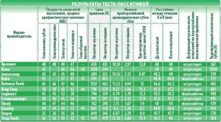

bambooworm написал : *ZucerMan На вскидку...
ГОСТ Р 52787-2007 (ИСО 5743:2004)ИНСТРУМЕНТ ШАРНИРНО-ГУБЦЕВЫЙ Технические требования ISO 5743:2004 Pliers and nippers - General technical requirements 3.3 Твердость должна быть: 43...46 HRC - зажимных поверхностей; 48...52 HRC - режущих элементов шарнира; 53...56 HRC - режущих кромок губок.
тест http://catalog.autodela.ru/images/upload/rez_8.jpg?q=images/upload/rez_8.jpg

еще тест (в т.ч. Gedore, NWS, Bahco) http://www.master-forum.ru/UserFiles/File/Stroyka/Pdf/N15%202003/15-2003p158-164.pdf

ZucerMan написал : piano wire
Такое расплывчатое понятие. Почему то книпекс не приводит твердость этой самой piano wire.
bambooworm написал : 56 перекусит любой мало-мальски толковый инструмент
Возможно, но сколько раз? В этом вся соль. Чем больше разница в твердости кусающего и кусаемого... Но высокая твердость стальных РК это и риск выкрашивания. Могу ошибаться, но получить твердость на уровне 70HRC с приемлемым ресурсом можно при помощи твердосплавных напаек.

Пейсман, piano wire, ака рояльная сталь, ака пружинная сталь. Средняя твердость, если в роквела перевести, кажется 48-50.

Уважаемые ZucerMan, и bambooworm, позвольте вклиниться в ваш высококулютурный, местами ограниченный цензурой, и технически грамотный диалог, который оживил данную ветку форума и продемонстрировали посетителям форума насколько вы вежливые и технически грамотные человеки. Теперь относительно предмета спора. Мы запросили у производителя подтверждения информации о том, что режущие кромки и рабочие поверхности губок пассатиж JONNESWAY закалены токами высокой частоты до твердости не менее 61 HRC. После получения информации мы либо извинимся перед сообществом за ошибку "маркетологов", либо окончательно подтвердим правильность того, что написано в релизе. С уважением Jonnesway-team
