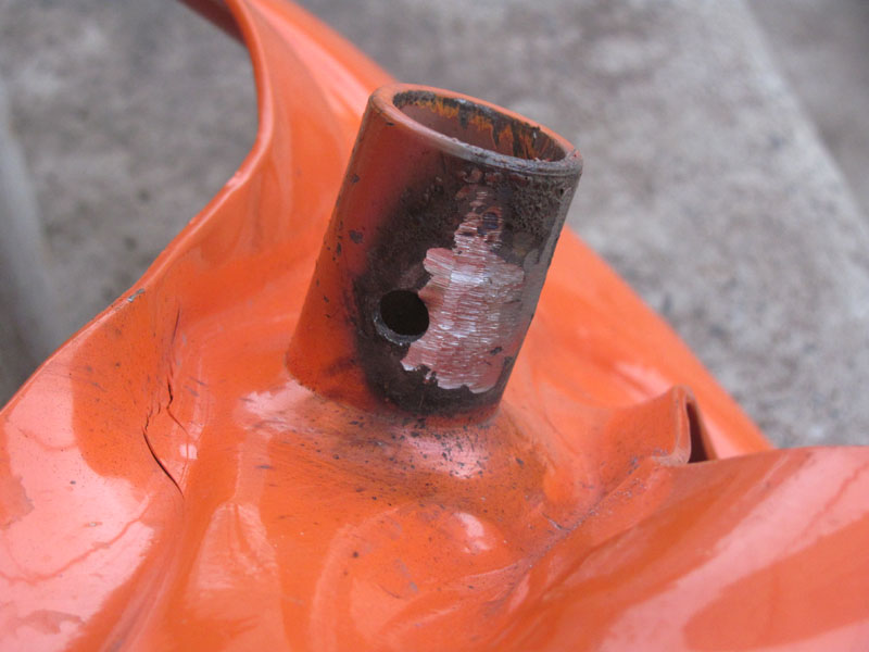

Alex.W написал : А можно адресочек на крайний случай? А то я тут в магазин зашел, дурака включил и стал у продавцов интересоваться, для какого снегоуборщика, из продаваемых ими, нет проблем с запчастями. Типа купить хочу, но интересует проблема обеспечения расходниками. Так мне сообщили, что один шплинт для шнека стоит 180 рублей, а редуктор - 17 тысяч. Ну я, понятно, изобразил озабоченность такими ценами и ушел. Кстати за выходные все восстановил. Теперь могу фотоотчет выложить ;)

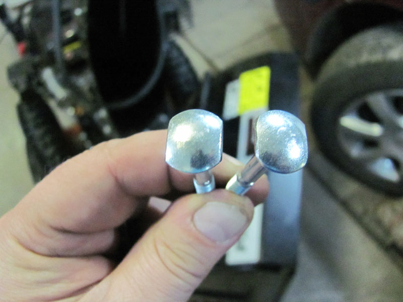

Конечно можно! г. Москва 129515 , ул.Цандера,д.4,корп.1, тел.:(495)940-93-81 , (495)687-07-05. Это адрес СЦ Патриот Гарден , Чемпион. Срезной болт стоит 120 руб. Редукторов в сборе никогда в продаже не было. Весь редуктор поставляется запчастями. Срезной болт (палец) проще делать самому из обыкновенного оцинкованного болта с полной резьбой по Вашим размерам. Проточки по размерам делаются ножовкой по металлу или надфилем. Болты стоят на любом строительном рынке 5-10 руб. вместе с гайками.

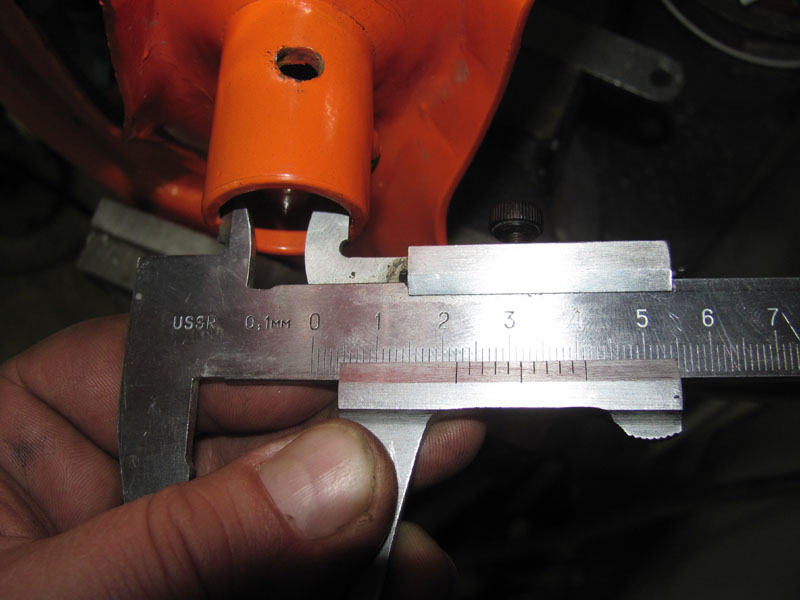

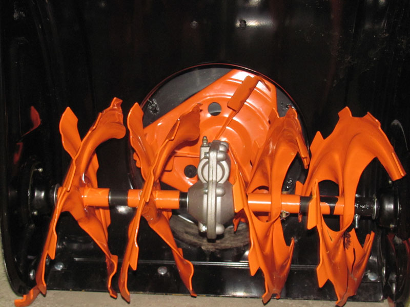

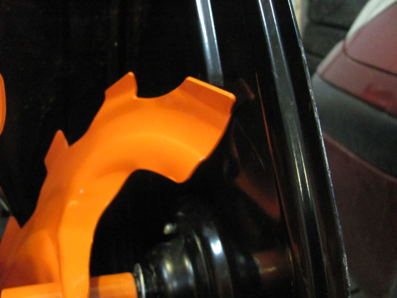

Melared написал : Исправный шнек , если зацепит неисправный , просто будет вращать его вхолостую...
Вот именно. А вращению "неисправного" шнека будет мешать препятствие, которое вызвало его остановку и поломку пальца. В результате согнутся оба шнека, второй тоже заклинит и т.д. Я вчера здоровенным газовым ключом подогнул шнеки так, чтобы они друг друга не задевали при холостом вращении на валу без пальцев. Вот, может пригодится кому:
PS: Проточки удобно делать маленькой болгаркой с тонким кругом. Быстро и аккуратно выходит.

Alex.W написал : Вот именно. А вращению "неисправного" шнека будет мешать препятствие, которое вызвало его остановку и поломку пальца. В результате согнутся оба шнека, второй тоже заклинит и т.д. Я вчера здоровенным газовым ключом подогнул шнеки так, чтобы они друг друга не задевали при холостом вращении на валу без пальцев.
Вот и задумаешься , что лучше ? Два раздельных шнека на стороне или один общий. Я вот думаю , а не повлияет ли Ваша переделка (подогнули шнеки) на качество работы? Надо обратить внимание на более брендовые модели , посмотреть как это реализовано на них. Может быть Ваша неисправность была вызвана не "правильными" срезными пальцами (слишком мягкая сталь)? Но в любом случае поздравляю Вас с успешным восстановлением машинки!

Melared написал : Два раздельных шнека на стороне или один общий.
Один общий, сделанный по людски лучше. Нормально, заклинивание шнека, должно просто глушить мотор, а не срезать что то.

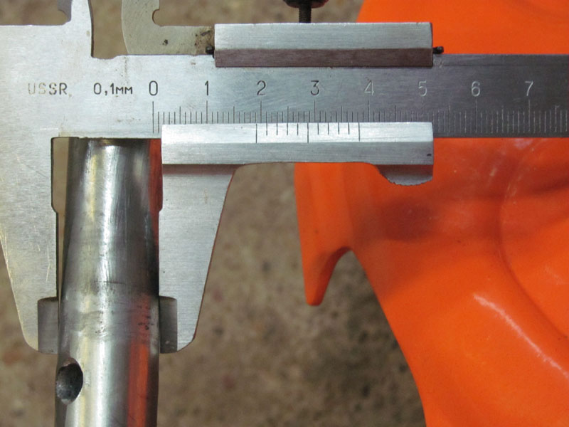

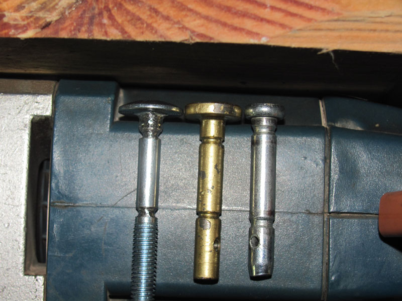

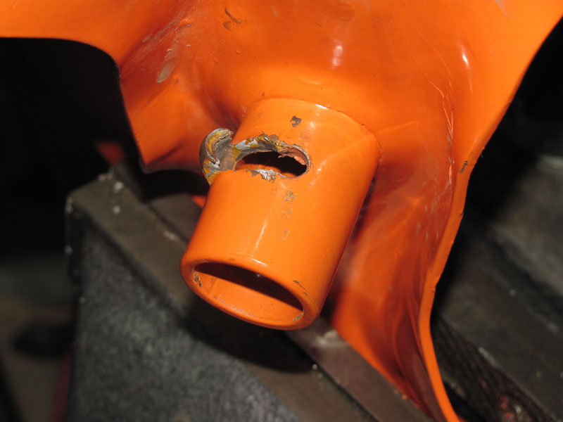

В прочностных свойствах стали есть предел текучести (когда упругая деформация превращяется в пластическую) и предел прочности (когда пластическая деформация переходит в разрушение). У большинства конструкционных сталей величины этих значений различаются... не помню точно... ну где-то в 1,6 раза. Для получения мЕньшего коэффициента, со сталью нужно проделывать какие-то дополнительные технологические операции - не металлург, не знаю точно какие, но достоверно оценить предел прочности без разрушения образца - задача очень и очень непростая. Так что тут либо надеяться на честность продавцов и производителей (сказка), либо точить самому из подходящего болтика, оставляя минимальное сечение в месте предполагаемого излома (что и было решено сделать). Странно, только сейчас заметил что несколько фоток не попало в сообщение. Вот они.
Я все-же купил в самом-самом разрекламированном в Оренбурге магазине с мотоблоками и квадрациклами "Бирюза" два пальца по 200(!) рублей. Дома рассмотрел. Выточено в гаражных условиях и покрашено "под золото". Правда выточено аккуратно. На фото - в середине. Расстояние между шейками (19мм) и от шляпки до первой шейки (6 мм) соответствует валу, в отличие от китайского пальца, где шейки вообще не выражены. Позднее я все-таки увеличил прорези на желтом "фирменном" пальце. Сейчас стоят два желтых и два болта. Шейки на всех - 4 мм.
Проточки делал так: зажал дрель в тисочки, болт - в патрон, мелкую болгарку в тонким кругом - в руки. Размечаем карандашиком места будущих канавок, включаем дрель, болт вертится, включаем болгарку - делаем канавку. Шумно, но быстро.

Pavel003 написал : Один общий, сделанный по людски лучше.
Да, похоже это унификация. Китайцы делают одинаковые шнеки для всех без разбора снегоуборщиков. Для широких и узких, с шестью шнеками и с четыремя.
Pavel003 написал : Нормально, заклинивание шнека, должно просто глушить мотор, а не срезать что то.
Никак не получится. Момент и скорость нужны для вращения ротора. Чуть снежок потяжелее, ротор его кидать перестает. Передаточное число, опять же большое... Ну и на арматуру наезжать не нужно, конечно :o

Alex.W написал : Расстояние между шейками (19мм) и от шляпки до первой шейки (6 мм) соответствует валу, в отличие от китайского пальца, где шейки вообще не выражены. ]
Вот мне кажется и ответ на вопрос о причине такой поломки.

В середине срезной палец от снежника MTD, самый дорогой но и самый качественный, случаев когда он сминается, но не срезается ломая редуктор, практически нет. А вот справа китайский срезной палец, в ремонт поступала техника фирм AIKEN и MASTERYARD на которых установлены такие пальцы, именно с поломкой редуктора из-за того что пальцы сминались но не срезались. Вытачивая канавки на обычных болтах Вы сильно рискуете отправиться еще за одним новым редуктором. Даже китайцы устанавливая вместо срезных обычные болты, берут болты прочностью 4,2 - 4,8 и обязательно дополнительно ставят срезную втулку.
