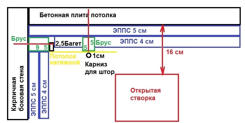

А кто-нибудь клеил ЭППС за уже установленный багет натяжного потолка? Это реально? Что б можно было потолще утеплить потолок

Alechandro,  Да можно поклеить - начинать от периметра - багета

BV, Т.е.сначала установить багет, потом клеить первый лист ЭППС, а потом второй лист ЭППС на 1 см (толщина багета) меньше со всех сторон?Схема утепления стены и потолка 4

Alechandro,  Если обойтись без натяжного потолка, проблем поменьше будет.

BV, с каркасом не охота возиться на потолке, плюс закладной брусок надо под карниз для шторы. Вот и остается на потолок три варианта
  1. Натяжной потолок. Самое простое
  2. ЭППС с нанесенной штукатуркой приклеить, а на его кварцвинил. Тоже более-менее
  3. Декоративные панели ЭППС, но их может карниз для штор смять. Да и не нравятся они мне особо
Сообщений: 139519
17.05.2026 в 23:10:45
Alechandro написал 17.05.2026 в 22:58
ЭППС
Базовый армирующий слой, тонкослойная фасадная штукатурка, краска.
Сколько точек крепления у карниза? Зачем целый брус?

А сколько надо? У меня 4 м длина лоджии, думаю карниз будет из 2-х кусков, планировал 3 точки крепления на кусок.
BV написал 17.05.2026 в 23:10
Зачем целый брус?
А это идея. Получается куски бруса под крепления вырезать? Но тогда же сложнее ровно сделать
Я думаю уже готовые листы ЭППС с нанесенной заводской штукатуркой взять, что б самому не возиться. При такой площади переплата не будет высокой
