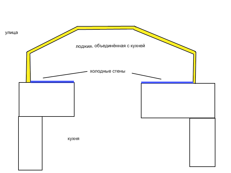

koris написал : утепление из ЭППС 100 мм.
это стены. А пол и потолок -тоже?
koris
koris
Регистрация: 21.12.2007
Волгоград
Сообщений: 19599
23.02.2011 в 22:28:33
almeca написал : А пол и потолок -тоже?
скорее всего - да, только из ЭППС 50 мм, скорее всего... там 100 мм по полу не пройдёт - либо надо убирать плитку и стяжку, под которой, кстати, уже есь ПСБ, не помню только какой. Но, если это делать - работы затянутся... А там хозяйка квартиры в середине апреля в декрет идёт... Короче, сплошные неясности и туманности, что и как будет - неизвестно. Но я буду настаивать на замене стеклопакетов и утеплении ВСЕХ 4х стен. Кстати, возможно утеплить и 50 мм ЭППСа, т.к. хозяева не настаивают на комфортной температуре в 22 град...

koris написал : утеплении ВСЕХ 4х стен.
а это-то зачем?!! Утеплять надо наружные стены и потолок. Стены, смежные с квартирой, наоборот будут источником тепла!
koris написал : возможно утеплить и 50 мм ЭППСа,
100мм - то замерзнешь, хорошо градусов 18 будет.
koris написал : хозяйка квартиры в середине апреля в декрет идёт.
Ты?:)

almeca написал : а это-то зачем?!!
сейчас на объекте утеплили лоджию, там стена относительно внутренняя холоднющая...рисунок прилагаю
almeca написал : 100мм - то замерзнешь, хорошо градусов 18 будет.
да? мда...

koris написал : стена относительно внутренняя холоднющая.
а планировка именно такая? Я про углы - или просто недорисовал наружную стену?

almeca написал : или просто недорисовал наружную стену?
недорисовал

koris написал : недорисовал
лентяй..... Вот так стена промерзает, у себя учти!

almeca написал : Вот так стена промерзает, у себя учти!
сейчас там стена мокреет, уже грибок пошёл... вообще квартира какая-то мокреющая, откосы отсыревают, угол комнаты отсыревает, из штроб и розеток дует...

koris написал : из штроб и розеток дует..
если дом кирпичный, это называется "пустошовка" Ликвидируется только наружной штукатуркой. Утепление изнутри в этом случае приводит к катастрофическим последствиям
koris написал : уже грибок пошёл.
типа таким

almeca написал : если дом кирпичный, это называется "пустошовка"
Да уж, там такая пустошовка - мама не горюй, уже столько пены на запенивание межкирпичных швов ушло! А дом снаружи оштукатурен, даже при приёмке проводили теплометрические замеры (правда, при неработающем отоплении :))

koris написал : А дом снаружи оштукатурен,
ну ваще...:) Значит надо снаружи пенопластном облицовывать...
