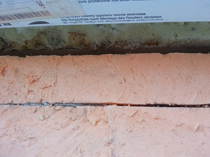

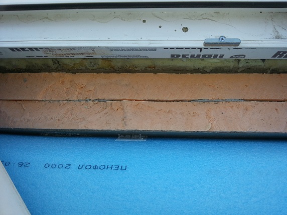

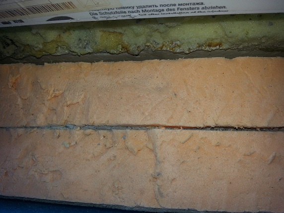

#5436308
Заполнять зазор желательно шпаклевкой по дереву. Фанера с ним отлично ладит. Утеплить, по-моему, вы забыли. Я делал укладку в полы минвату Кнауф. По второму вопросу пока не понятно, может дадите фото для ответа?

Prosperous, Заполнять зазор желательно шпаклевкой по дереву. Фанера с ним отлично ладит. Утеплить, по-моему, вы забыли. Я делал укладку в полы минвату Кнауф. По второму вопросу пока не понятно, может дадите фото для ответа?
