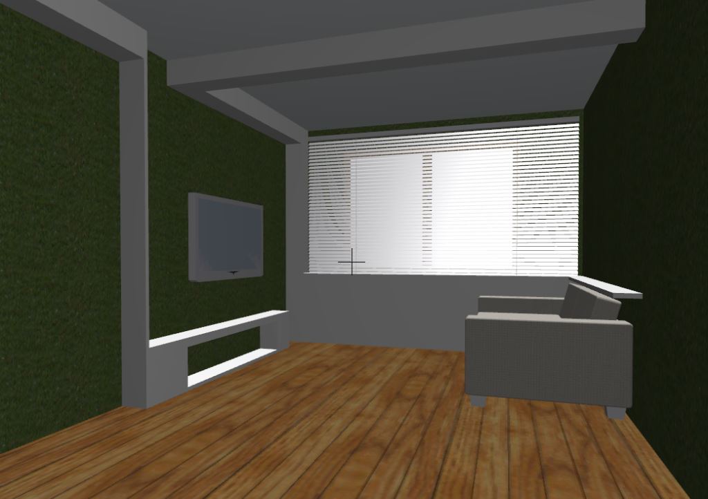

alexkd написал : Хочется (чисто эстетически и с целью удобства) сделать чтобы батарея была в своего рода нише
Делаю так, и довольно часто. Правда обычно из ГКЛ. Кстати, чтобы поставить стол или диван, не обязательно увеличивать толщину стены на всю высоту. Вот сейчас что-то типа такого изобретаю - это только эскиз!

almeca написал : Делаю так, и довольно часто. Правда обычно из ГКЛ. Кстати, чтобы поставить стол или диван, не обязательно увеличивать толщину стены на всю высоту. Вот сейчас что-то типа такого изобретаю - это только эскиз!
Немного не то. Что у вас со стеной где окно. Но оно у вас во всю ширину. А если слева примерно метр стены, над окном примерно 40 см и полоска справа. Даже те же шторы наверху нужно отодвинуть от стены на расстояние чтобы они не накрывали батарею/обтирали подоконник, а висели ровно и красиво вдоль стены.
Считал и ГКЛ, только получилось что пустота под ГКЛ даст настоящей стене влажность на внутренней поверхности, так как стена наружная. ДА и не люблю я картонные стены.
А то что у вас под ТВ. Так именно надо ГКЛ. Или (при наличии несущих выступов) разрисовывается основная стена каким-нибудь местным художником простым без детализаций видом грубыми мазками, выступы (и добавленные тоже) играют роль закрывающих часть вида конструкций в цвет стены и используются различные полки/крепления/ и т.д. максимально легкой и открытой конструкции. Но это уже разговор для отдельной темы, так что прошу прощения за offtop.
