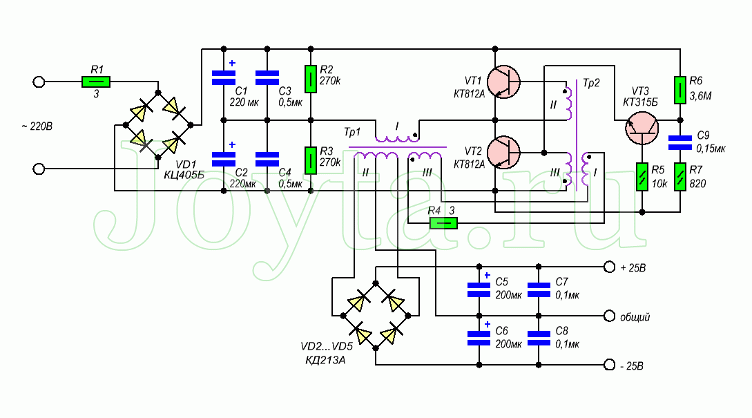

А как вам такая схема, господа теоретики:
Выходную цепь сделать без средней точки, можно мотать вторичку под любую напругу. Я собирал такую схему когда-то: слабое место силовые ключи, присем выбивает их во время отключения от блока мощной нагрузки. Диоды коллектор-эммитер на транзюках спасут от перенапруги? Еще у этого блока такая особенность - чем больше нагрузка, тем меньше частота преобразования, даже писк слышно становится. Так вот, без углубления в дебри: если частота падает, падает и напруга/ток, как на батарейке. Если правильно подобрать ключи и кондюки, кз на выходе не страшны, но вот здесь действительно теория весьма пригодится. А так схема очень проста, ее вот только доработать...
