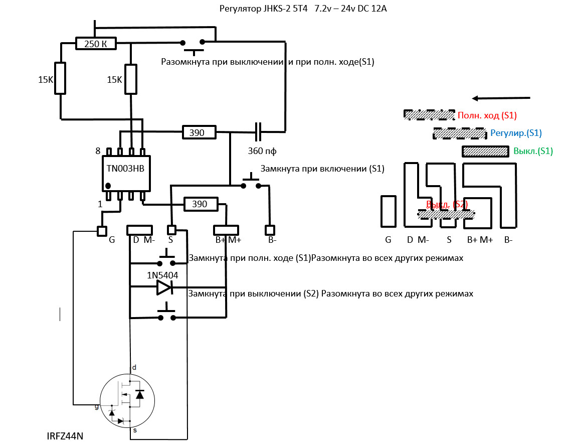

Ну да, здесь я погорячился - открыл несколько таблиц в тырнете, для 1 ома надо метров 60 1mm2. На моем 4-метровом проводе показывает 1,4 ома леруашным мультимеротром :killyourselfbywall: Из схемы регулятора оборотов аккумуляторного шуруповерта. Схемы разные бывают

Микитович написал: Из схемы регулятора оборотов аккумуляторного шуруповерта. Если разбираетесь в электронике по схеме сразу поймете и посчитаете.
Может и маловато познаний в электронике, но на полевом транзисторе падает меньше вольта, откуда 2,5 не пойму.

Приведите пример расчета сечения провода длиной 5 м для акшурика пусть даже от 12 В с пределом 15 А. 10В/15А= 0,7 Ом.
ссылка
Я вот только не пойму зачем ограничивать то чего нету? Сетевой БП от кома и без того дохленький для шуруповёрта.
Открытый канал полевого транзистора имеет сопротивление порядка 0,06 Ома, что при токе в 50 ампер будет целых три вольта. Опять таки закон Ома для участка цепи.

Aтос написал: Я вот только не пойму зачем ограничивать то чего нету?
Ну да, у меня при полном торможении вала на блоке показывает 6 вольт (надеюсь с напругой мультиметр не брешет). Здесь наоборот хочется залезть в "мозги" блока и подшаманить напругу поболее. А вообще ток можно ограничить в АТХ, как - не знаю. Несколько лет назад "химичил" один прибор и всячески изголялся над несколькими АТХ, к сожалению знания о TL494 (микруха блока) подзабылись, но кое-что помню. Там если отключить всяческие защиты и контроль +5В перебросить на +12 через делитель, то можно безпалева поднимать напругу до 20 вольт. Теоретически, даже если блок дает 300 ватт по всем выходам, всю мощь можно снимать с +12, только большая вероятность сгореть диодной сборке. Но лично у меня горели силовые ключи, защиты ведь нет никакой, я чуть ли не кз устраивал тестируя блоки. Вот там действительно ограничение по току надо.

Ограничение по току требуется шуруповёрту, но не с БП, а с аккумулятором очень мощным. В режиме торможения на штатном аккумуляторе падает напряжение и канал полевого транзистора начинает закрываться ограничивая ток. На мощном аккумуляторе падения напряжения нету, поэтому канал полевика не закроется, двигатель сгорит.

Aтос написал: поэтому канал полевика не закроется, двигатель сгорит.
Ну вот. Либо БП, либо шурик, ну в крайнем случае провод. Хотя при некоторых ситуёвинах и контакты в регуляторе

Ага. а еще они быстренько вылетают при перегрузках. в чем не раз убеждался.
для БП нужна защита, а не ограничение тока
Хотя при некоторых ситуёвинах и контакты в регуляторе.
естественно Когда регулятор "на всю" транзистор закорочен и регулятора фактически нет, вместо него два контакта.
