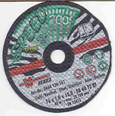

Вы никогда не резали тонкую нержавейку 0,8-1,5. Так вот при резке на макс оборотах идет прижог кромки выглядит не презентабельно (как говорят "не айс"), а на пониженных оборотах такого эффекта нет.

А для нержавейки надо применять специальные диски, тогда с прижогами будет легче.
