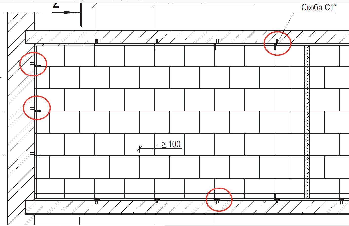

Дачник_МО, И как вы думаете, как будет держаться стена? Особенно если на неё что нибудь повесить? На сайте кнауф есть подробнейшая инструкция как делать перегородки из пазогребневых плит. https://yadi.sk/i/e3WMEsEw39JJqj там довольно подробно описывается как и чем крепятся перегородки к перекрытиям.
Видимо вам стоит поискать более грамотных мастеров.

Сегодня возвёл перегородку из пгп волма 80 мм. полнотелые. Как не старался сделать шов не более 2мм, как по фен шую, не получилось.. Швы вышли по 4-5 мм. Клеил на волму монтаж. Как же она быстро схватывает... это жесть. Что ждать теперь от этого рукодопства? Переделывать не хочется. Стоит прекрасно, упруго. Размер перегородки 3.5м на 2.8м. По перемитру прикручена уголками. Уложена на пробку. Делал под неё стяжку полоску в уровень. До финишной отделки ещё месяца два. Если за два месяца не лопнет можно считать что всё гуд?

AlexKucher, нормально. с верхним перекрытием жесткой связи нет? со швом в 2мм собирается только на сухую. и не только волма, кстати))

spaceeggs, к потолку прикручена 4-мя уголками для пгп от кнауф... я старался. это плохо? Пока не пенил. Дом монолит. Полностью монолит и внешние стены все тоже. Дому 4 года.

К потолку надо крепить или нет? Читал у волмы что если перегородка выше 3 метров надо крепить. Ну я так, на всякий случай прикрутил.

AlexKucher, я не креплю. верхний край срезаю на ус и запениваю. либо полую трубку из вспененного материала прокладываю. в монолите я бы не стал никаких жестких связей делать с перекрытиями

spaceeggs, спасибо. Тут вот неприятность случилась. Прошла неделя после установки перегородки. Перегородка стоит на пробке от кнауф для пгп. Пробка на стенах и на полу. Появились прещины в швах между пгп и стенами. Это нормально? Подумав, я предположил что а как иначе? Онаж на пробке. Перегородка закреплена по периметру к стенам к полу и к потолку. Пока не бухтит. Я крепил чтоб не упало.. думал что через пробку стену ставить как-то стремно. Эти трещины опасны? Или это норм в случаи с пробкой? После доставки блоки отличались в квартире двое суток. После возведения перегородки в квартире стало влажно и запах будто штукатурят гипсой. Похоже блоки влажные были. Возможны трещины по этой причине? Не упала бы..от сильного удара.
