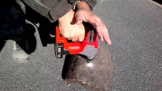

alzp написал : легкого м12 не хватило бы для этого ? он до 13мм в бетоне, значит 6мм будет простреливать как "за сборную",
Среднепрочный бетон- примерно 2,5мм в секунду.
Milwaukee M12 CH Fuel
