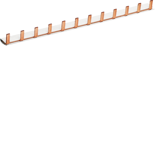

Да будет так. Спасибо всем кто ответил и также тем кто не мешал:)! Правда второй вопрос появился. Собрать хочу все на Хагере, но с ним не работал раньше. Щиток также их хочу взять Вольту на 36М встраиваемую. Вопрос такой, что еще для моей конфигурации нужно докупить из аксессуаров. У Хагера шинки есть вильчатые, как они? По моим прикидкам нужно тогда три такие коммутационные шинки взять и еще по 2 колодки на 7 контактов на землю и на ноль. Вроде бы и все, но может для хагера что-то специфичное еще докупить нужно? Всем спасибо за помощь!

По аксессуарам у нас есть вильчатые и гребенчатые шинки для ВА, и не только для ВА, подробности тут. Если Вам не хватает клемм в щите, то есть клеммные блоки серии KM, подробности тут, есть кросс-модули KJ, подробности тут.

"По аксессуарам у нас есть вильчатые и гребенчатые шинки для ВА, и не только для ВА, подробности тут. Если Вам не хватает клемм в щите, то есть клеммные блоки серии KM, подробности тут, есть кросс-модули KJ, подробности тут." Да, спасибо за линки. В принципе я понял, что нужно вживую будет просто их посмотреть, и сразу в магазине и решу что докупать. Я с Хагером не работал, поэтому не пойму по схемам можно ли использовать обычную шину (не вильчатую) и впихнуть туда же еще и вводной провод. Так что нужно будет вживую посмотреть, так надежнее.

По корпусу глюк найден, спасибо! По шинкам посмотрите на гребенчатые шины KB163A/KB263A/KB363A. KB163A Если будете брать в "Вольте" (www.e-volta.ru/www.hagerland.ru), то там с демо-образцами порядок.
