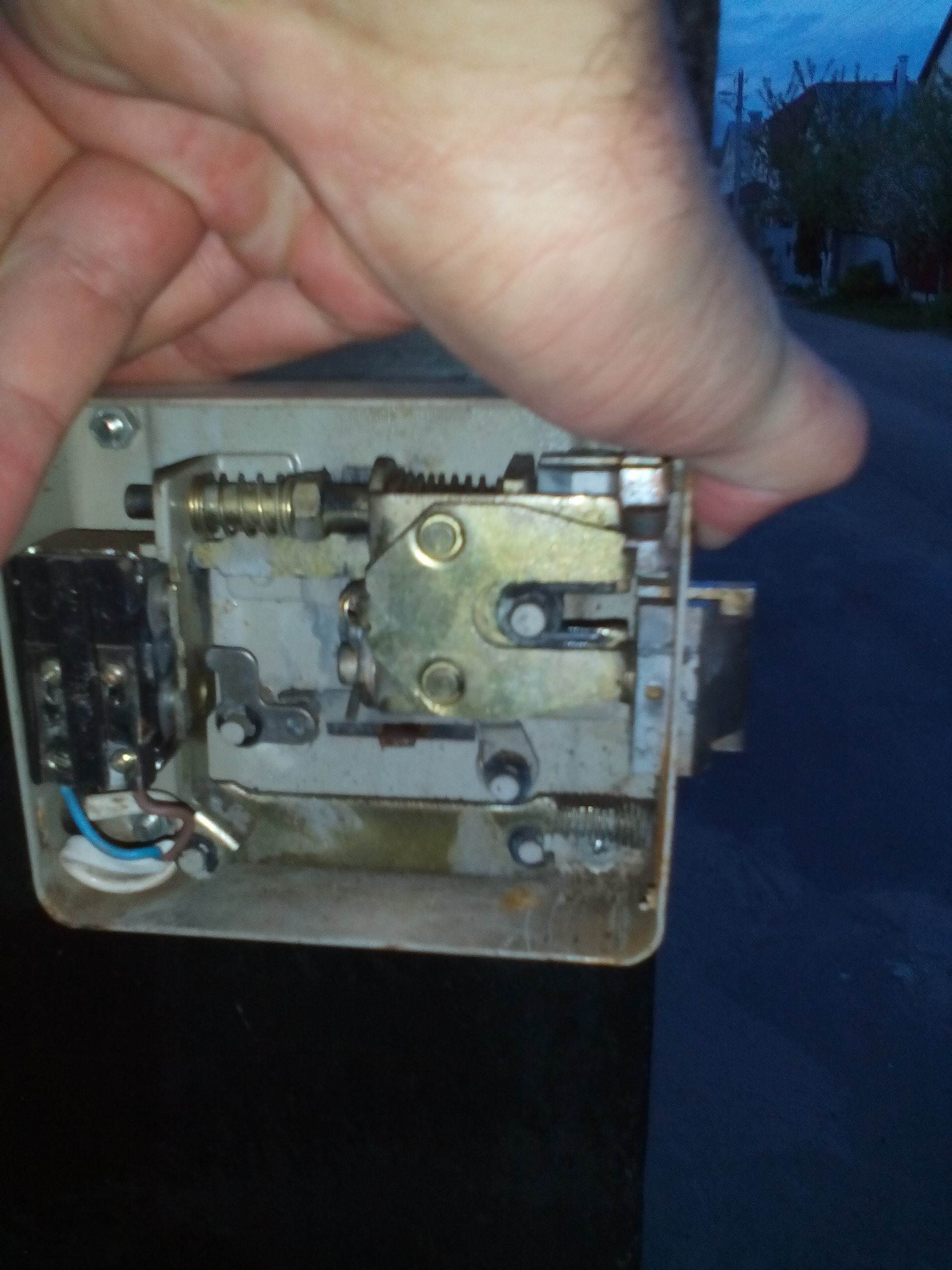

Прошу совета опытных по поводу странного поведения электромеханического замка, управляемого видеодомофоном. После 8 лет исправной работы появились сначала сбои с открыванием, а сейчас и вовсе не открывает нажатием кнопки на мониторе. Измерения напряжения на электромагните дали следующие результаты. При состоянии открытой двери при нажатии кнопки на электромагните появляется напряжение 5,5 в и происходит срабатывание механизма. В состоянии закрытой двери напряжение на электромагните не появляется, и, понятное дело, ничего не срабатывает. Причины этого явления понять не могу. На прилагаемых фото видно, что никаких концевых выключателей там нет. Неясно, каким образом положение штока влияет на появление напряжения на электромагните. На первый взгляд связи между ними никакой нет. Помогите разгадать эту загадку.

может контакты от проводов плохие - проверьте

АлдрМ, возможно со временем ШВВПшка окислилась, и возросло её сопротивление, там ведь вольт 12 с блока подаётся? ну и смазать надо замок

АлдрМ, перелом провода в месте изгиба двери.

5,5 вольт очень странное напряжение. Если соленоид просаживает напряжение до 9-10 вольт замок уже может не открываться. Причина, как писали выше или переломленный провод, или окислившееся соединение провода.
