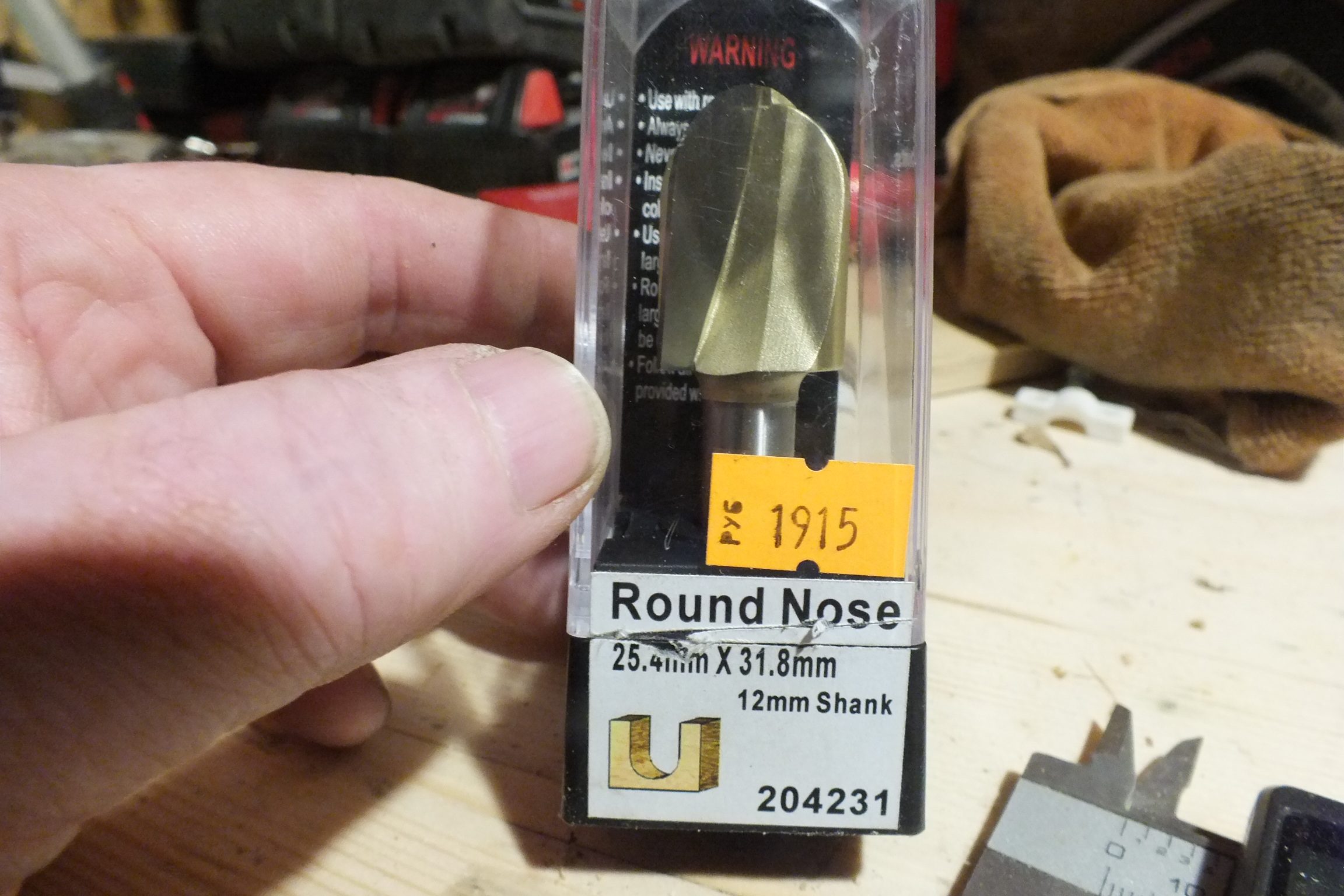

На прошлой неделе делал перила.Пазовая фреза-такая,арденовская.
Суть в том,что после проходки нужно загрунтовать,потом снять поднятую бахрому,под финиш. В пазу это довольно непросто. Есть вариант у рыжих- http://www.gtool.ru/catalog/elektroinstrument/ostsilliruyuschiy-instrument/nasadki-dlya-renovatorov/profileshlifovalnaya-osnastka-fein-v-komplekte-22-detali/ Есть у сиреневых,но,там ценник под совсем уж узкий девайс,для мну,однозначно неокупаемый. http://www.pro-fes.ru/festool/567850 Поэтому сделал проще-форму согнул из 20мм пеноплекса,и приклеил шкурку.На 3х3000 хватило. Шлифгубки пробовал-чёт,совсем не впечатлили.

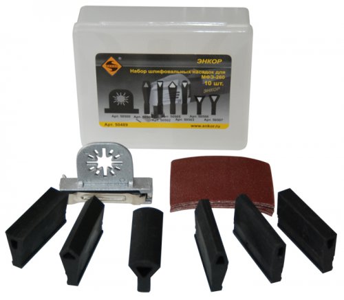

У меня файновский такой набор есть. У Евгения скидки бывают, можно по интересной цене взять. Есть еще китайский, из Америки заказывал. Было еще два энкоровских за 400 руб., один отдал, один новый продал. Американские и энкоровские - родные братья. Тоже редко пользуюсь, но иногда выручают. Сейчас вроде 284 рубля стоит. ;)
