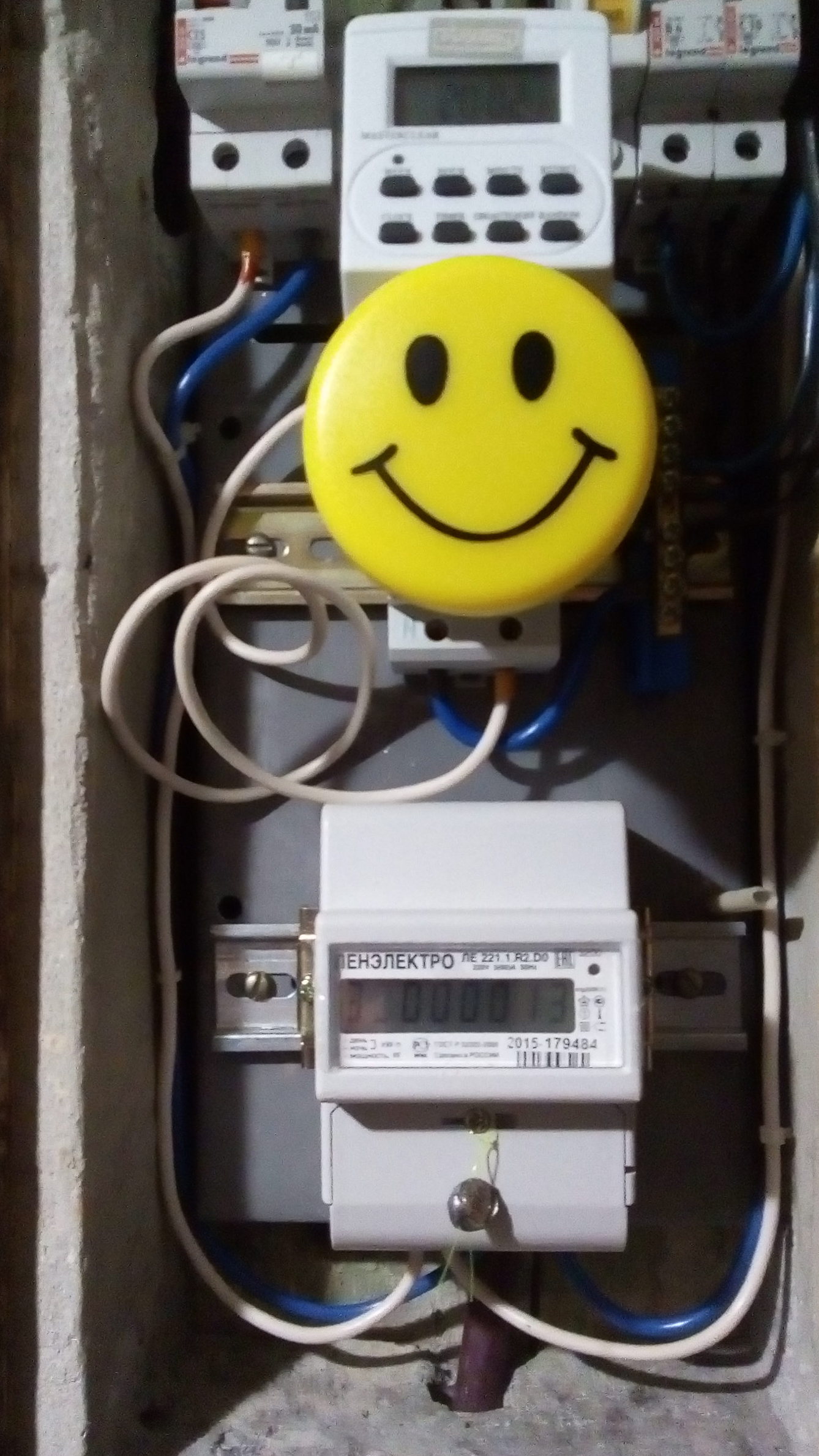

Здравствуйте! Сломал голову, как корректно раскидать потребителей, размеры ниши позволяют поставить вертикально два однорядных бокса по 8 мест из которых после установки счетчика в одном боксе остается свободных только 3 места. Итого свободных 11 мест. Кухня, 3 блока розеток (плита газовая) - ПММ, микроволновка, хлебопечь, мультиварка, термопот, вытяжка, холодильник Ванная- розетка, Туалет-бойлер Коридор-стиралка и свободная розетка Большая комната - 3 блока розеткок Средняя комната - 3 блока розеток Маленькая комната - 2 блока розеток Хочется конечно узо, на вводе автомат на 25а (на лестнице)
ЗЫ сейчас все висит на двух 16а автоматах через древний счетчик Искал трехрядный по 8 мест бокс но не нашел(, вроде и ниша не маленькая, а мест мало получилось.

Pixel, вариантов много. Есть, например, АВДТ одномодульные. Можно на кухне установить свой щиток. И т.д.

Pixel написал: Кухня, 3 блока розеток (плита газовая) - ПММ, микроволновка, хлебопечь, мультиварка, термопот, вытяжка, холодильник
2 линии
Pixel написал: Ванная- розетка, Туалет-бойлер
1 линия - дифавтомат 10ма
Pixel написал: Коридор-стиралка и свободная розетка
1 линия
Pixel написал: Большая комната - 3 блока розеткок Средняя комната - 3 блока розеток Маленькая комната - 2 блока розеток
3 линии Еще забыли свет - раскидать на 2 линии.
Итого 11 модулей и без УЗО. Либо счетчик перенести в коридор к вводному автомату, либо что-то обьединять .
Коридор стиралка + одна из комнат. Две оставшихся комнаты вместе. Выиграли два модуля - ставим УЗО. Далее решаем, это узо на все кроме санузлов. Или свет из под него выносим. Если выносим, то лучше вводной в коридоре дополнить селективным УЗО, либо поставить селективный дифф. Еще в этот щиток надо куда-то впихнуть нулевую шинку для розеточного УЗО. Например, посадить весь свет на 1 автомат (что не гуд)

CrenDel написал: Сам живу в "корабле" и сейчас хочу заменить щиток в нише на нормальный бокс на 24 модуля...
А короб из ГКЛ не вариант?

megrad, А зачем? Можно нишу расширить под Hager Golf VF212 или ABB Mistral41 M24. Пока ниша выглядит так
Размеры ниши: высота - 480, ширина - 170, глубина - 85+20-закладная доска
