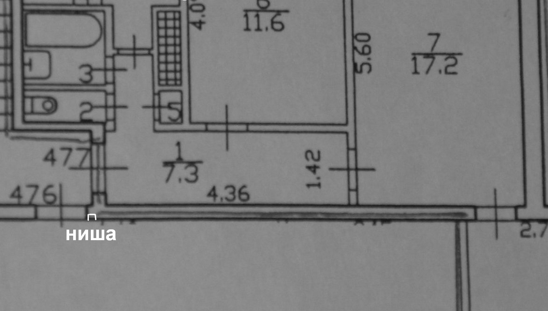

CrenDel написал: сейчас хочу заменить щиток в нише на нормальный бокс на 24 модуля...
CrenDel написал: Размеры ниши: высота - 480, ширина - 170, глубина - 85+20-закладная доска
да у вас куча свободного места. Его станет еще больше, если вы не будете ставить с таким трудом обновленный :) счетчик
CrenDel написал: почти два года лежал новый двухтарифный счетчик Ленэлектро ЛЕ221.1.R2.D0. В итоге, вышел на директора Ленэлектро и договорился, чтобы перепрограммировали на три тарифные зоны. Сделали за неделю и бесплатно. Правда дважды пришлось ездить в их офис через весь город.
а установите одномодульный. Например, Нева 102. Но он однотарифный, к сожалению. Зато места в нише будет завались :)

21.12.2017 в 11:55:58
MaSeVi, Совершенно верно - несущая стена толщиной 16 см :)

21.12.2017 в 11:57:07
MaSeVi написал:
CrenDel написал: Можно нишу расширить
Точно можно? М.б. там несущая конструкция...
MaSeVi, Совершенно верно - несущая толщиной 16 см :) НО левая сторона ниши не сплошная. Ниша примыкает к дверной коробке и есть небольшой вырез сверху, который просто закрыт доской...

21.12.2017 в 11:59:42
CrenDel написал: несущая толщиной 16 см :)
Так как же можно в ней делать расширение для ниши?...

21.12.2017 в 12:11:39
MaSeVi написал:
MaSeVi, В этом месте стены сплошные ниши и кабельные вводы. Да и ниша нужна глубиной всего до 80 мм, т.к. монтажная глубина АВВ - 79 мм, а Hager - 72 мм.

21.12.2017 в 12:20:51
CrenDel написал: В этом месте стены сплошные ниши и кабельные вводы
Да какая разница, что там, если это изначально предусмотрено проектной конструкцией. Вы пишите о том, что нишу расширяете, убрав почти до половины толщины стены - это, если я правильно Вас понял. Но этого делать нельзя!...

21.12.2017 в 17:47:28
MaSeVi написал:
MaSeVi, В этом месте примыкает торец другой стены. Сейчас в этом месте ниша имеет общую глубину 105 мм
