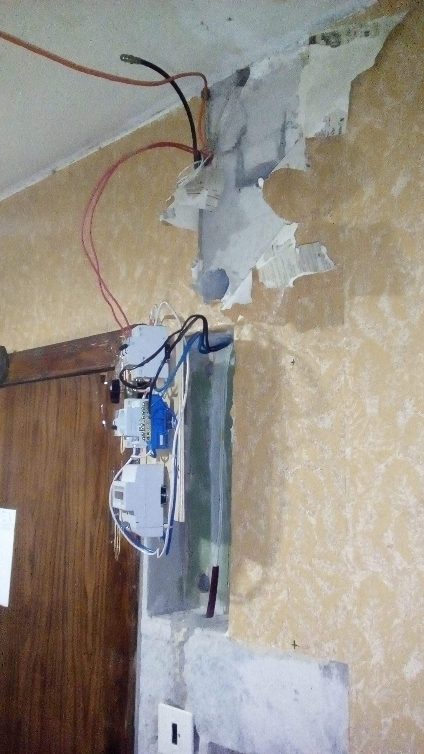

Alexey_Spb написал: CrenDel,
Первое фото можете другое прислать (большего размера и где полностью все видно)? Что у вас в подъезде?
Вы ваги и клеммник на фото справа хотите в стену замуровать? Не лучшая идея..
Если вы планируете менять проводку, кто мешает сделать нишу? Если не хотите делать нишу, поставьте накладной щиток.

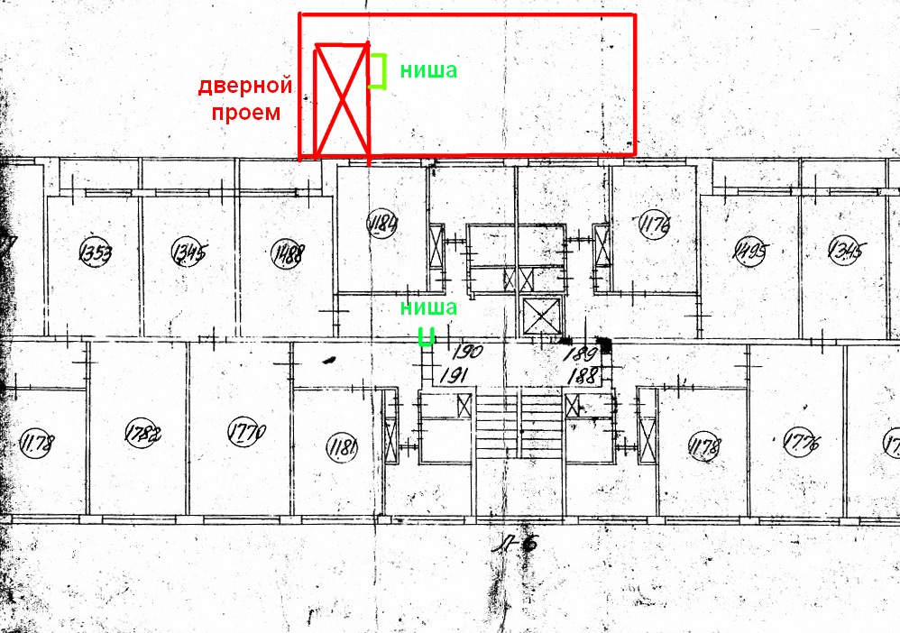

Alexey_Spb, Ваго - временные, ЗВИ на розеточной линии - вместо сгоревшей Ваго. В подъезде проводка заменена на медь ПуГВ 10, в щитке на лестнице КА IEK С25 2П, ввод медь ПуГВ1*4. Как минимум хочу удалить закладную доску (20 мм) в существующей нише, иначе все выпирает наружу. Несущая плита выглядит так:
Общий вид на стену:
Сообщений: 139867
23.12.2017 в 02:01:39
CrenDel написал: Как минимум хочу удалить закладную доску (20 мм) в существующей нише,
Осторожнее - в подьезд можно вылететь. Замеряйте.
ИМХО, в этом месте нишу можно и расширить - но надо ли? Сначала проект щитка, кол-во модулей... То, что ранее писал - о другом варианте расположения

BV написал: Расширить - устойчивость изменится
да неужели? Насколько, если не секрет :) ?
