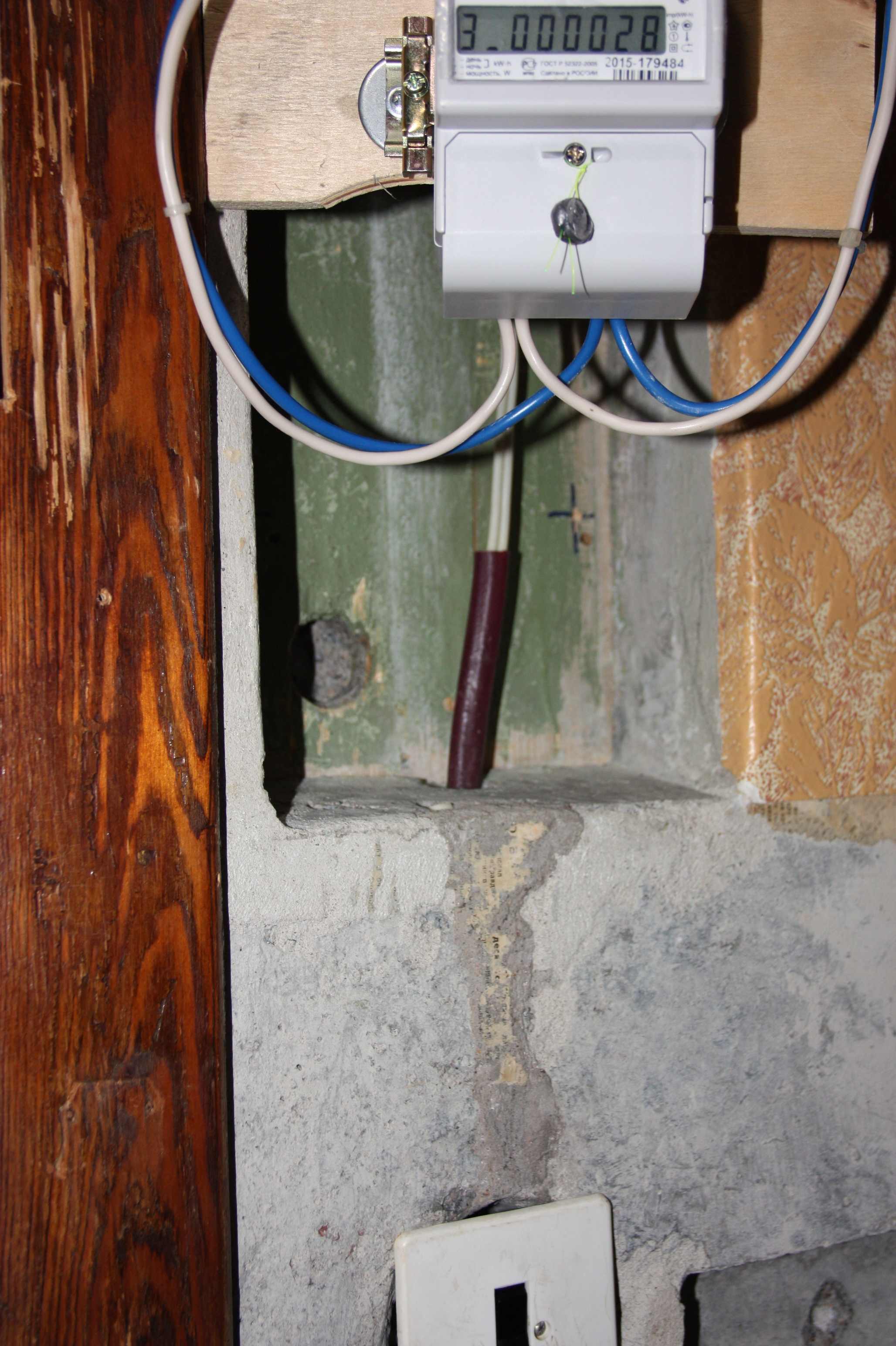

CrenDel написал: Разориться можно на боксах, уж лучше один замуровать.
Я ж Вам не АББ профиль EDF предлагаю, вот например ссылка или ссылка. Хотя если есть желание глотнуть пыли и уши придавить, то тогда долбите. Деньги важней сэкономить ... на своём здоровье. Ну как вариант - месть соседям.
megrad, Посмотрел. Ни тот, ни другой по ширине никак не вписываются. Расширять все-равно нужно будет вправо. Нужно определиться. АВВ Mistral41F 2Х12 новый вот только сегодня предложили за 1500, а Hager 2Х12 в Леруа по 1850 полно... От этих моих соседей шума больше, чем от всех остальных вместе взятых :( А пыль глотать по-любому придется.

CrenDel написал: Расширять все-равно нужно будет вправо
А кабели до щита как прокладываются?

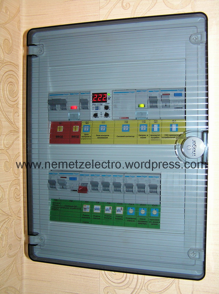

CrenDel написал: Посмотрел. Ни тот, ни другой по ширине никак не вписываются.
А вертикально вера не позволяет?

MaSeVi, Вся разводка уходит вверх, в перекрытие. Хотелось бы узнать как это сделал ТС в своей трешке :) Но он свою тему похоже забросил. Жаль.

Это к слову. А так на полном серьёзе. Ставите щиток под счётчик горизонтально, например на 8 модулей, счётчик 5 динов занимает, ещё место есть под ВАР ссылка, а остальные щиты вертикально. Я привёл ссылки на 12 диновый и 18 диновый. Так что можете выбрать, то ли 24 модуля будет, то ли 36. Либо как вариант поставить только ДИН рейки, а всё безобразие закрыть люком "невидимкой", типа вариант ссылка смотреть про люк с 2.42 мин. Вместо ГКЛ можно поставить зеркало, картину....

megrad, не, уж лучше в существующий щит пару реек прикрутить, чем такое убожество делать.

Если не рассматривать вариант расширения ниши, то два одномодульных дифа (свет, розетки) +одномодульный ав на плиту не такой уж и плохой вариант.
Но не стали ли вы сами заложником своего ремонта? Откуда эти ограничения взялись? Где стоял счётчик до ремонта?

Alexey_Spb написал: Если не рассматривать вариант расширения ниши, то два одномодульных дифа (свет, розетки) +одномодульный ав на плиту не такой уж и плохой вариант.

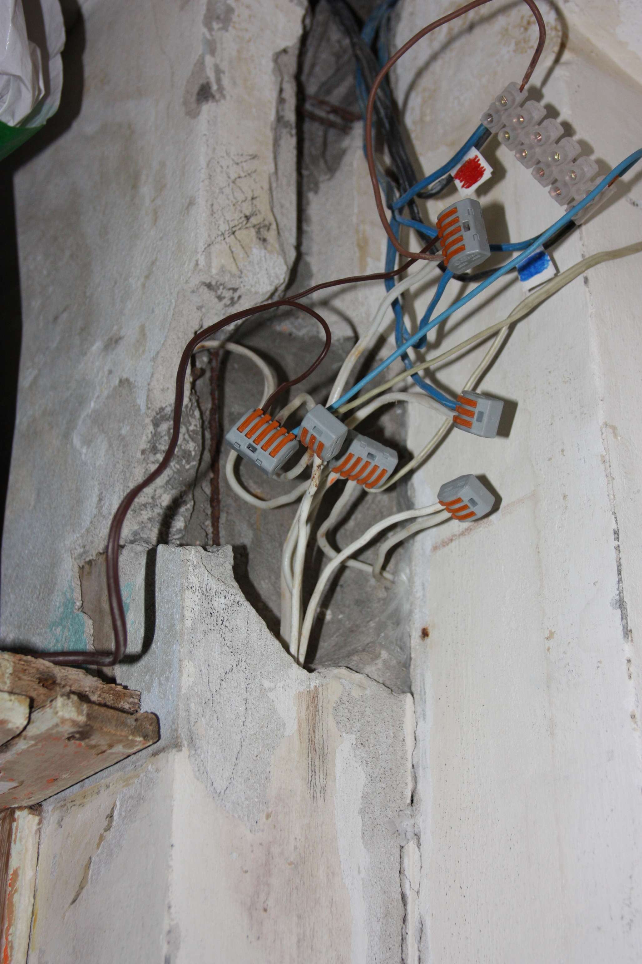

Alexey_Spb, С момента постройки дома, в конце 1974 года, все было в этой нише. Просто сначала заменили индукционный счетчик на электронный двухтарифный. Потом, когда сгорел и расплавился один из двух совдеповских автоматических предохранителей на 16А, поставили нормальные автоматы. А вот алюминиевую проводку в 1,5 кв.мм., которая тоже горела в нескольких разных местах квартиры, даже не трогали, пока не случались аварии... Так что пришло время хотя бы частично заменить ее на медь и заодно и щиток в коридоре. Кстати, многие в нашем доме являются заложниками гнилой электропроводки. Весной этого года контролер ПЭС сказала, что в нашем доме больше всего проблем с электричеством, чем в соседних домах тех же лет постройки... Вот что имеем на сегодняшний день:
