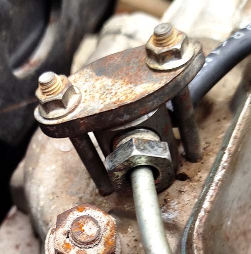

Sergey Po
Sergey Po
Регистрация: 19.06.2006
Сообщений: 312
23.03.2026 в 22:59:00
Когда-то в этой ветке уже обсуждалась тема в отношении моего дизель-генератора, который не заводился. У меня Yanmar L100. В тот раз проблема оказалась в ТНВД. После его чистки агрегат завелся. Теперь ситуация такая. Сначала плавали обороны, потом дизель заглох. И опять прекратил заводиться. ТНВД плюется соляркой хорошо. То есть он, похоже, исправен. Металлический топливопровод от него тоже в нормальном состоянии. Может ли причина заключаться в загрязнении форсунки? Если да, как ее снять и почистить? Две эти гайки я открутил, а дальше - что? Прошу совета.Форсунка
