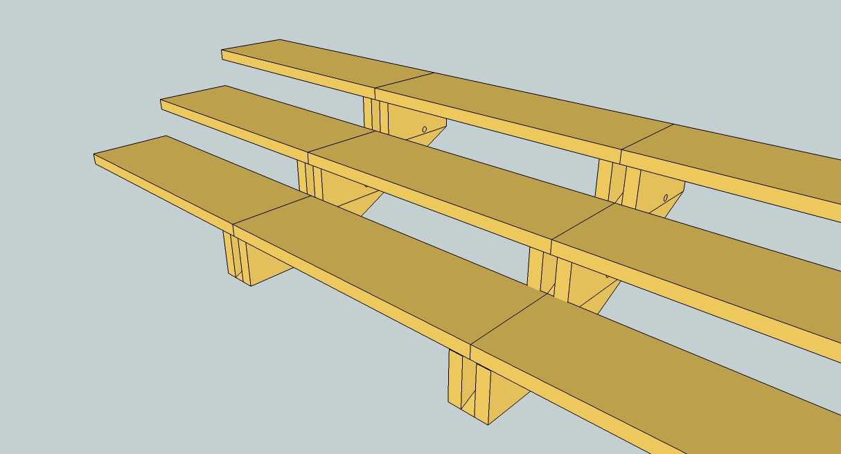

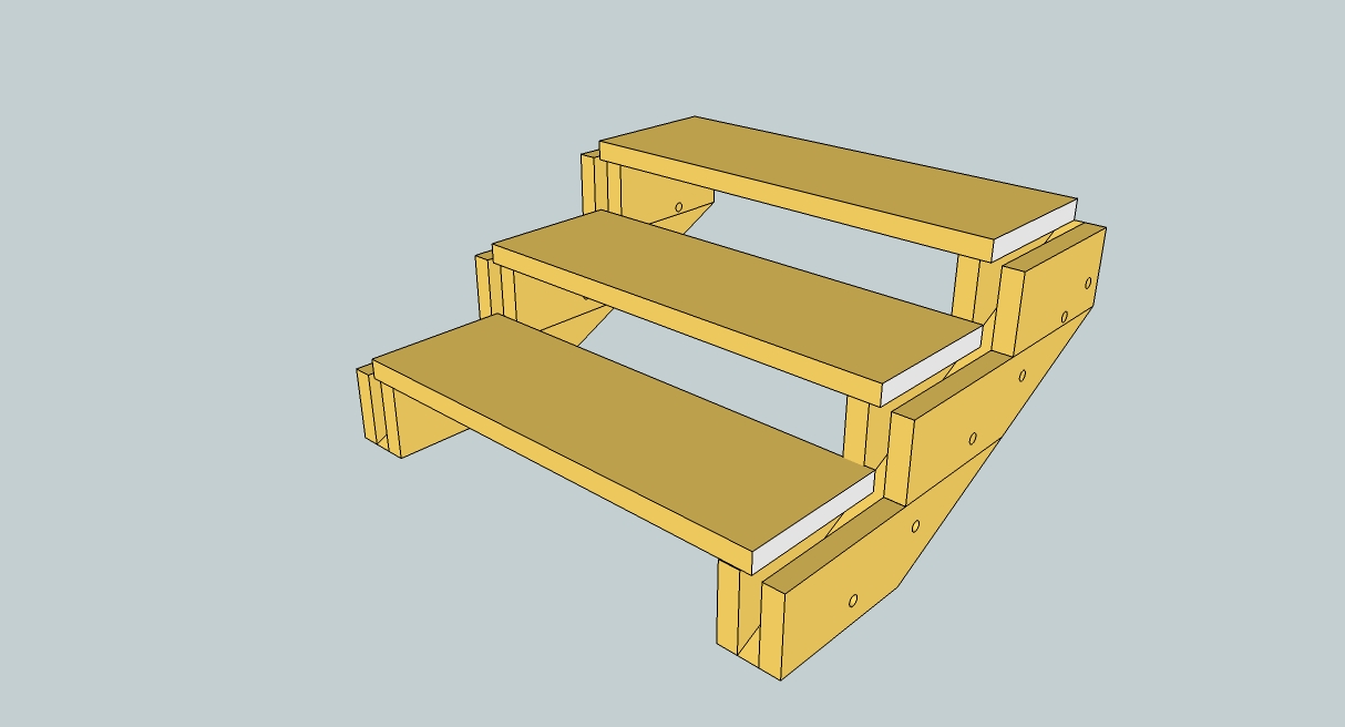

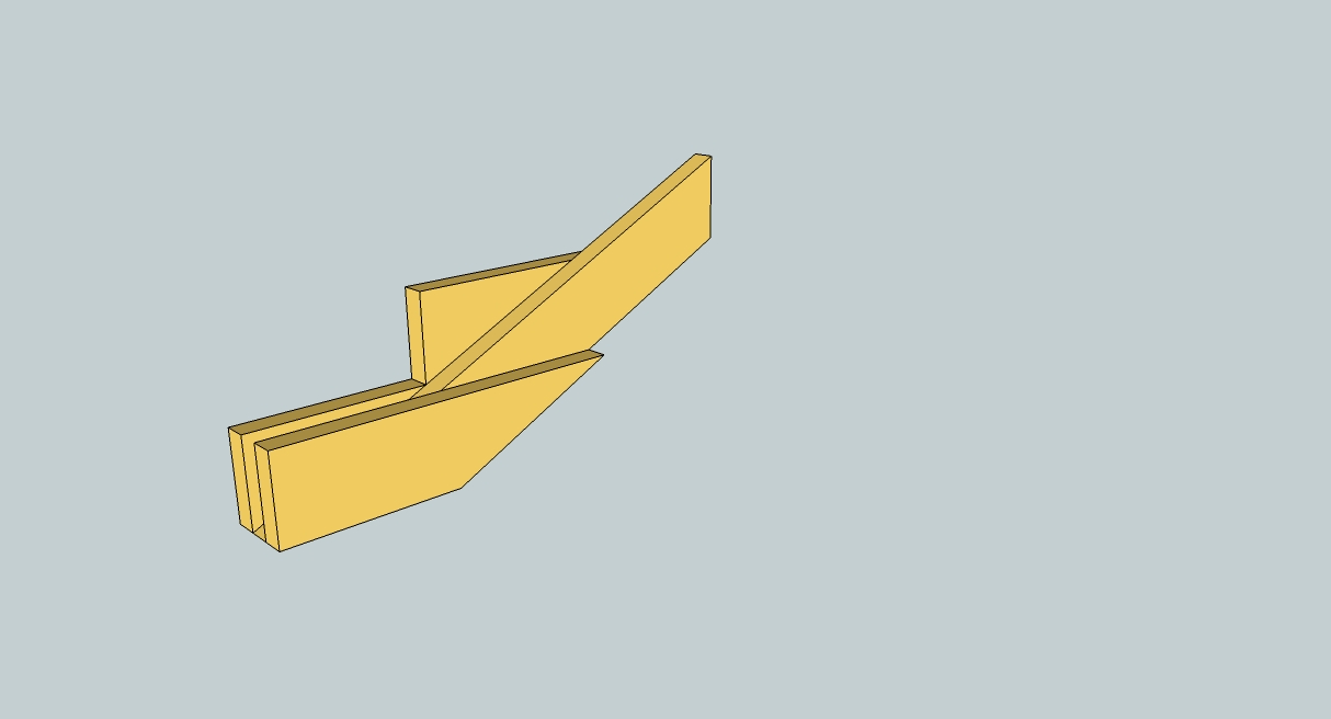

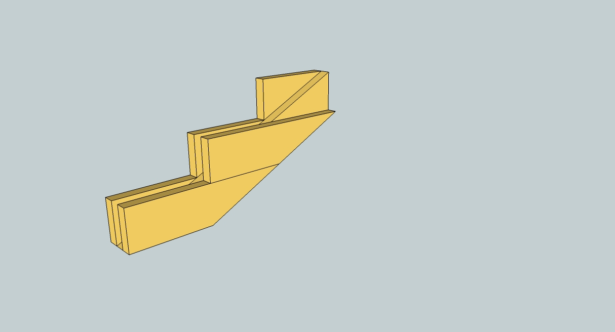

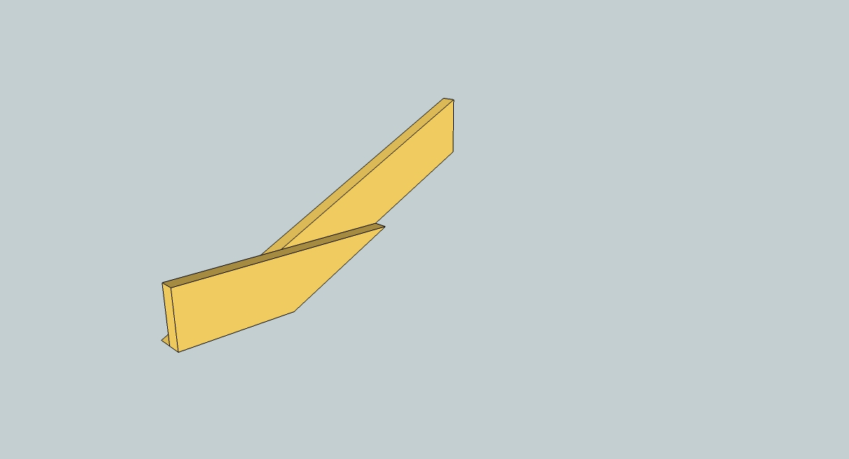

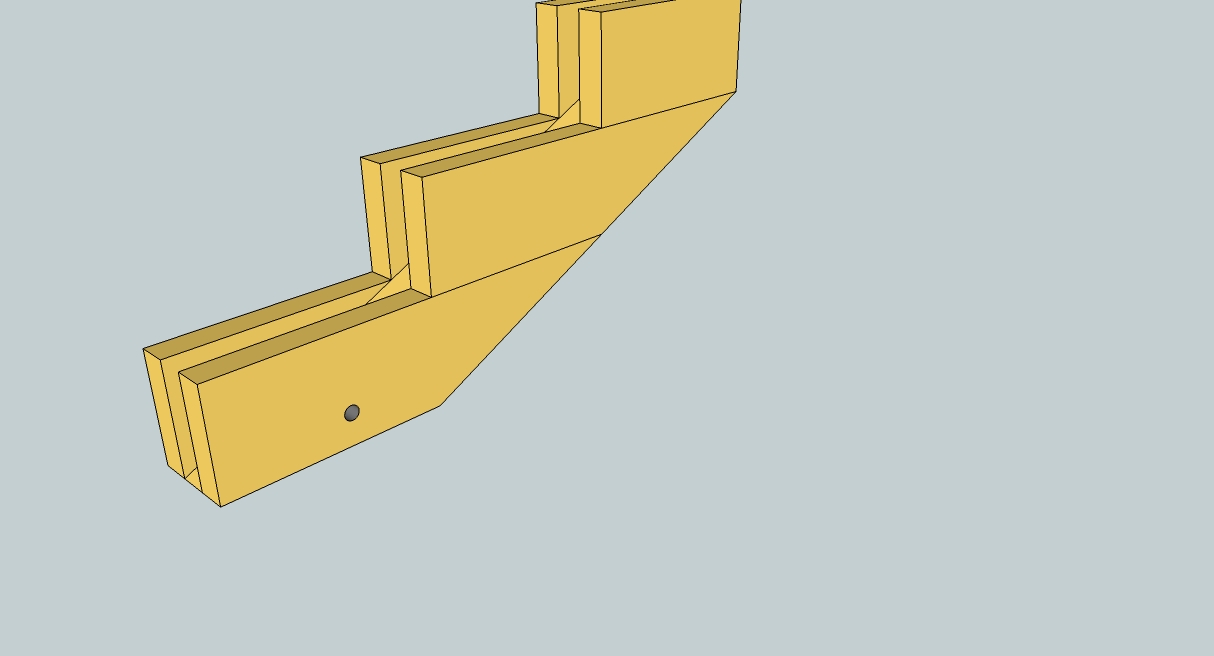

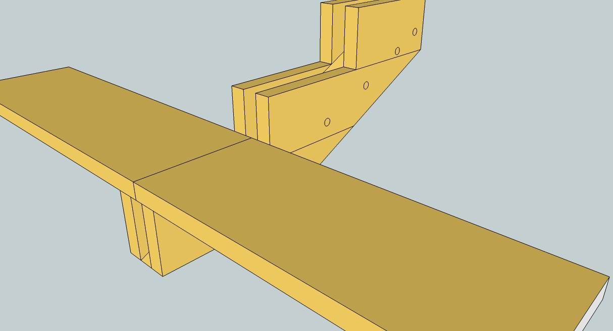

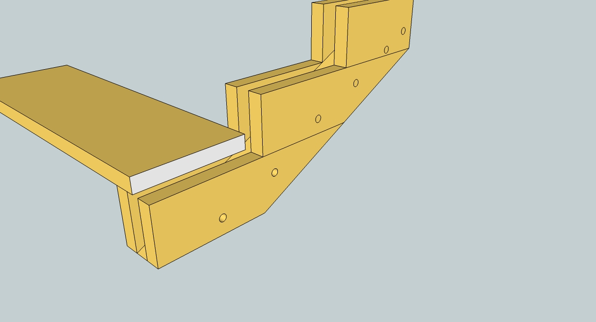

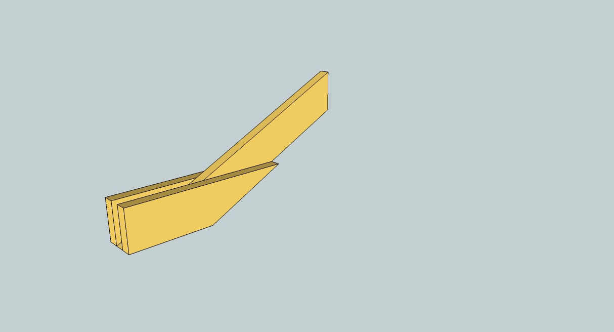

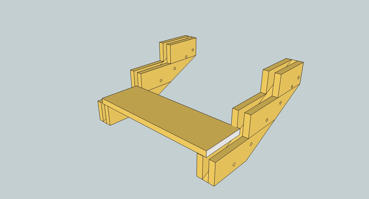

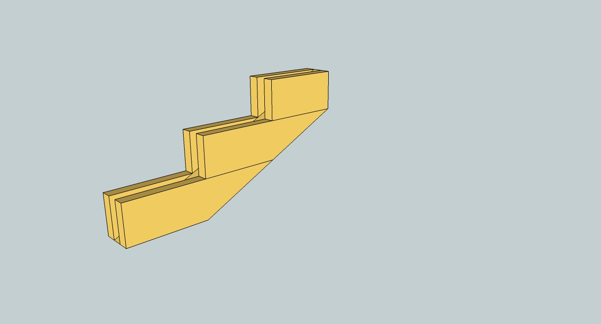

kylik написал: telekin, вот вот, основная проблема - из чего делать тетиву. те что продаются - клеёные, для улицы не подходят. из целой доски - такой ширины не найдешь (порядка 30см), только на заказ. попробовап на парочке лесопилок заказать - отказывают. говорят дерева нет... думаю попробовать сколотить из 3-х брусков 50х100

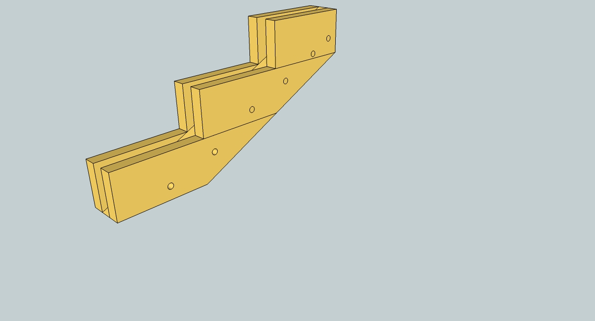

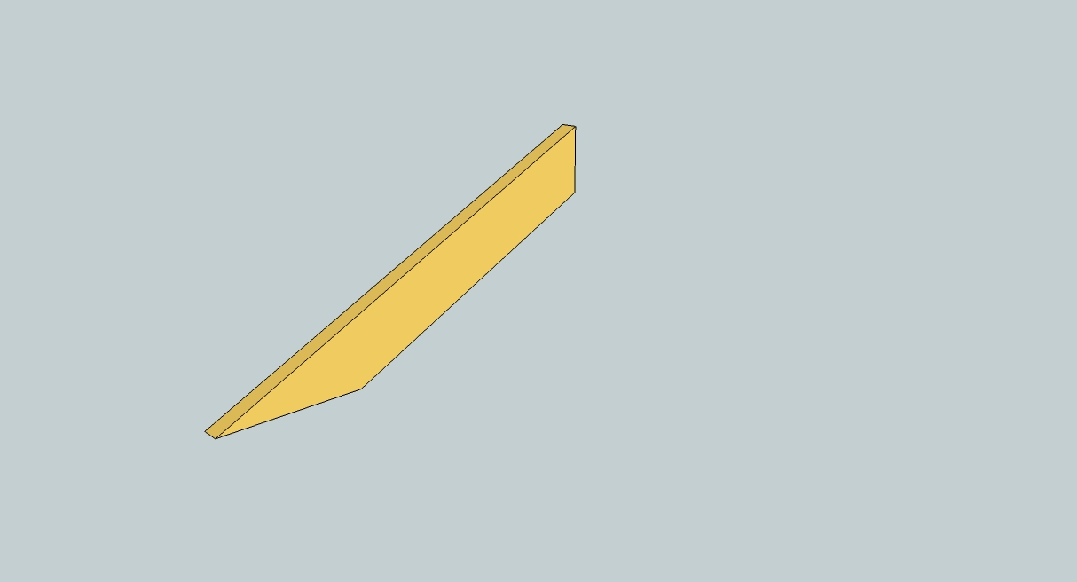

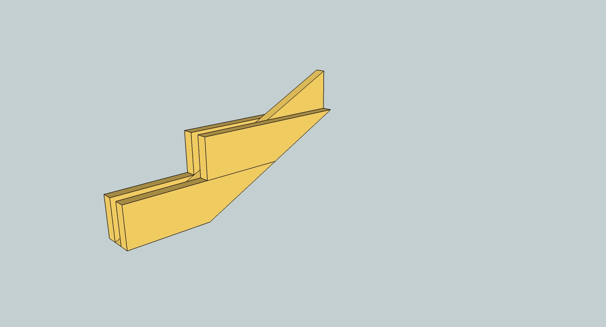

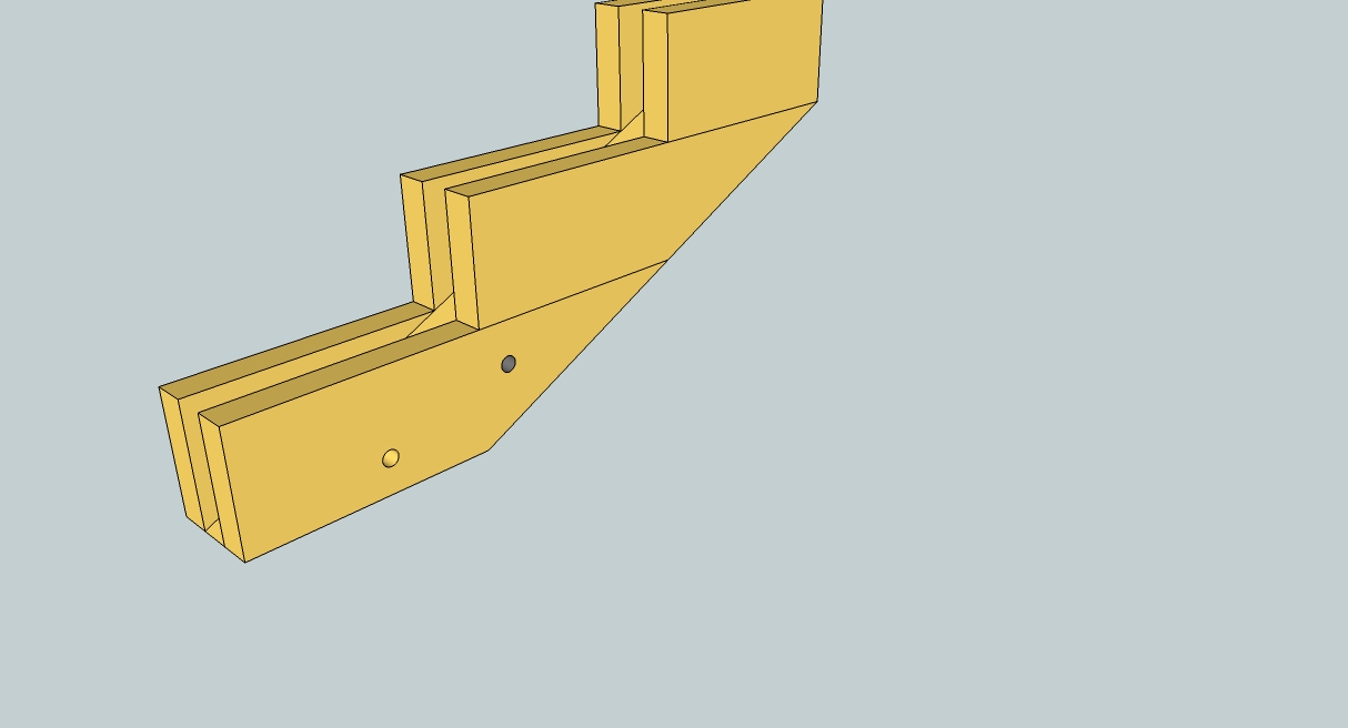

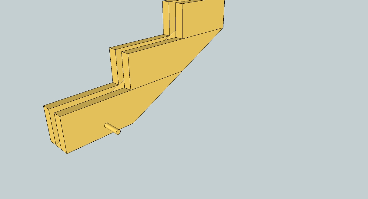

kylik, наверное, всё таки не тетиву а косоур, -раз уж ступени нужны такие длинные, то смотреться будут лучше сплошные длинные предлагаю , чтоб не искать широкую доску, собрать сборные косоуры из сосны 40х150 (обычной влажности строганной, главное заготовки пропитать биозащитой способом погружения, это к выбору материала) собрать можно , стянув винтами или посадить на ПВА на шканты/нагели см. рис
