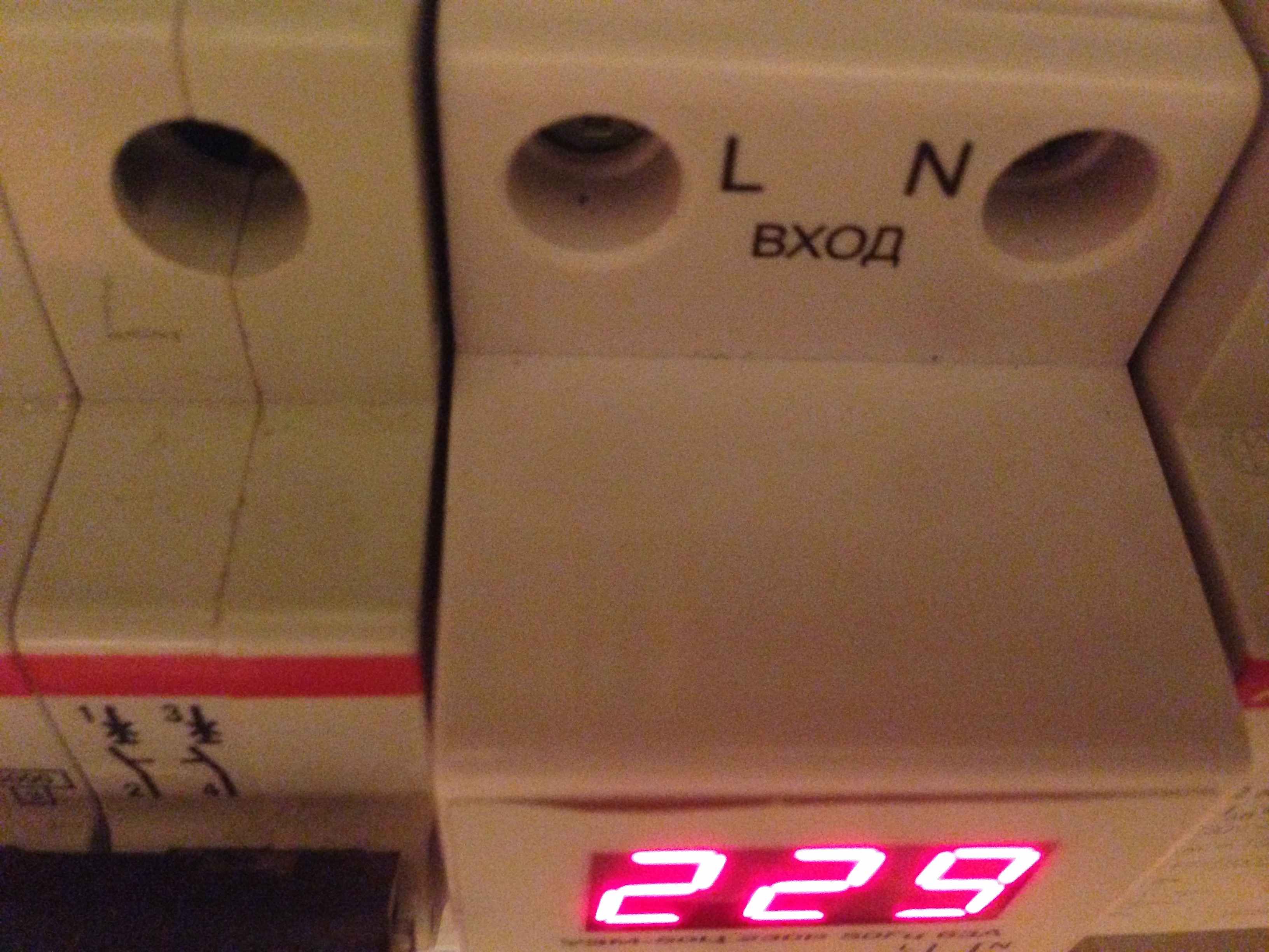

Кржемилек, можете послушать, нет ли у Вашего УЗМ-50Ц тихого жужжания?

Интересно, будет ли разница в показаниях между рядом стоящими 50Ц и ВАР.
Кржемилек написал: Сделали хотя бы коррекцию показания, как у одного из конкурентов. :(
Мне тоже такая функция понравилась.
yopopt написал: А вот что мне сегодня всё-таки ответили из меандра:
Добрый день. УЗМ показывает RMS напряжение. Показания не связаны с порогами.
Типа, установил порог в 255, на табло 260, но поскольку это не связано, то ничего не срабатывает? Фигня какая-то, если я правильно понял.
17.10.2017 в 21:31:00
Воткнул в свою сеть скопом Fluke 87V, UT210E, DT9207A и 830-й мультик, из которых лишь первые два ист.СКЗ, а 830-й вообще самый примитивный и древний. Расхождение в показаниях на уровне одного вольта (да и по теории при сколько нибудь приемлемой "приплющенности" синусоиды разница между СКЗ и средневыпрямленным [*k] невелика). При этом вышеупомянутое РН занижает на семь вольт.

Kamikaze, Как-то рушит веру в необходимость такой функции. Может, отдельно стоящий вольтметр точнее, как думаете?…

MaSeVi, Не думаю, что дело в отдельности/совмещённости, скорее в особенностях схемотехники/ПО/калибровки конкретной модели девайса. Показометры большей части других РН, которые я тестировал, достаточно хорошо совпадают с Флюком.

bnmuyt написал: Типа, установил порог в 255, на табло 260, но поскольку это не связано, то ничего не срабатывает? Фигня какая-то, если я правильно понял.
Та да, надеюсь, что или представитель Меандра не то имел в виду, или мы его не так поняли.... В голове не укладывается, что логика работы РН может быть не
17.10.2017 в 22:22:12
Вообще меандр сказала, что все мультики хлам, а вот ихнее УЗМ само правильно показывает!? Чуда не свершилось, задумка хорошая (высказанная уже на данном форуме года 3-4 назад), в итоге сделали дубовое MD, а потом интересное 50Ц, но с неправильным показанием напряжения :(. Мда, значит придётся в щит ставить ВАР-М01-08 АС20-450В, или вообще перейти на ЗУБР или novatek-electro, ибо это не дело :nо:
