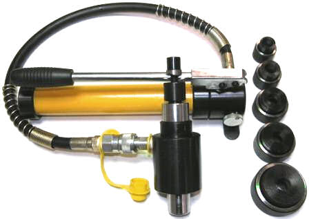

У нас кстати такой штукой в щитах пробивали.

dimm5, По моему один из лучших вариантов , хотя лично не пробовал . Подлезучий при добавлении в уже собранных шкафах. И по рукам не врезает. :) Грата по краям, большая остаётся ?

25.02.2016 в 09:34:21
dokar, пока матрица новая, только чпокает громко, отверстие ровное. С износом конечно закусывать начинает, но это на долго хватает.
