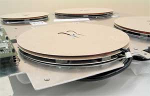

хочу прямо под индукционной поверхностью сделать выдвижной ящик с вилками-ложками и прочими приспособами. задался вопросом, вдруг индукция будет нагревать и их. ведь волны распространяются не только вверх, но и вниз. или там какая-то защита стоит. про обычную плиту сказали, что она немного нагревает эти предметы. про индукцию не понятно...
владельцы индукции, у кого есть такой вариант мебели или поднесите кострюлю снизу чтоб проверить - нагреется или нет? :)

Снизу корпус железный экранировать должен. ;)

Индукционная плита это просто катушка с переменным током, и она должна греть любые металлические предметы в пределах досягаемости магнитного поля. В случае простой плоской катушки зона обогрева и вверху и внизу одинаковые. Наверняка имено поэтому экран пластмассовый, ибо железный будет нагреваться. Это все теория :) Тоже хочется посмотреть результаты опыта.

Не разбирал, но вроде как между комфорками должен быть магнитопровод, который во-первых не дает нагреваться предметам под комфоркой, а во-вторых, позволяет усиливать мощность одной комфорки за счет другой.

Похоже, что есть в индукционых панелях магнитопровод, вот фото разобранной панели

в сервисном центре заверили, что индукция греть вниз точно не будет. на работу конфорок металлические предмету снизу тоже не повлияют. единственное - нужно обеспечить требуемое охлаждение панели снизу, так там нагревается электроника, которая охлаждается вентиляторами, которые сосут воздух из под панели.
