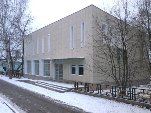

Пластиковые - сомнительно. Алюминиевые - дорого. Относительно новый материал на рынке - стальные композитные панели, посмотри тут, разные варианты есть, это уже дешевле. Но по качеству на уровне алюминиевых. Просто материал новый, еще мало кто использует. Минус вижу только в одном - они по весу тяжелее. Будете сами делать или нанимать фирму, бригаду? В интернете есть куча Схем монтажа композита с вентиляцией и утеплением. Чтоб вы хоть понимали о чем речь, если не разбираетесь сами. Нам как раз стальным композитом и делали, фото.

Santus написал: Просто материал новый, еще мало кто использует. Минус вижу только в одном - они по весу тяжелее.
Да я бы не сказал. Наоборот щас многие так делают. Антикризисный вариант. Ибо сталь не так поднялась в цене, как алюминий. Тяжелее, но не сильно. Еще гнутся хуже. Но с пожаробезопасностью дела обстоят лучше.

Yuleseev написал: Антикризисный вариант. Ибо сталь не так поднялась в цене, как алюминий.
Это точно, тут согласен. Почему и выбрал.
