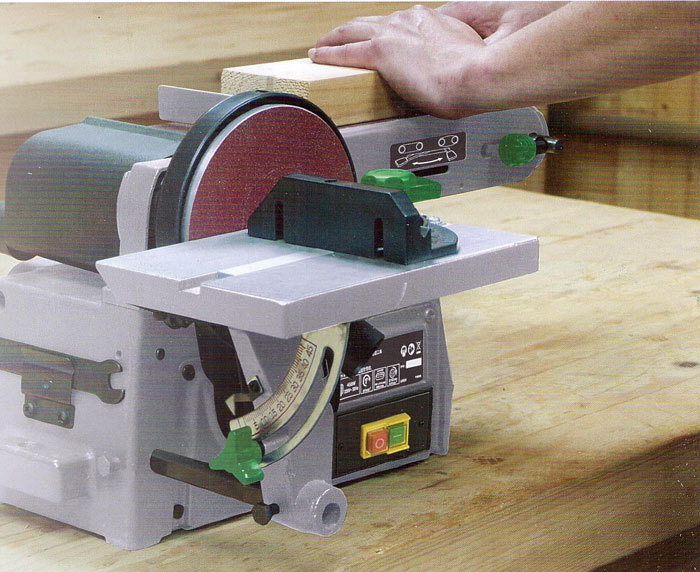

Станки и электроинструмент сейчас очень не дешевы. Предлагаю вариант изготовления шлифовального станка с копеечными вложениями. Для этого понадобятся мотор и электрика из старой стиральной машины, и кусок 15 мм фанеры. Стол не наклонный, зато полость под ним максимально герметична. Что позволяет наиболее эффективно применить стружкоотсос или пылесос. Это важно, учитывая тот факт, что шлифовальный станок один из самых пыльных в мастерской.

Здорово..,а обороты какие?!Видео не глядел,трафик на мобильнике не позволяет,а картинку глянул. Ещё паз для упора добавь и сам упор.

Вячеслав И., 180 Ватт, 1500 об/мин. Упор можно добавить, но я пока не сталкивался с необходимостью в нем.

leoalex, Торец доски ровно шлифовать без скруглений.

ага, была такая стиралка ЗВИ.... это ейный мотор.... делал такое лет 25 назад... для рукоятей ножей.... диск из алюминия 6мм... вроде хватало... но для торца доски, да еще сосновой, понадобится 2-3 диска сменить.... на определенном радиусе, наждачка начинает подгорать и забиваться.... это главный недостаток.... поэтому такие штуки делают комбинированными, добавляя бесконечную ленту... станки такого типа получили условное название "сандер"... http://g02.s.alicdn.com/kf/HTB1bkx0HVXXXXaBXpXXq6xXFXXXq/100mm-belt-disc-sander.jpg и еще... скругление торца доски будет, если ее ширина более 5см... это явствует из конструктива.....
