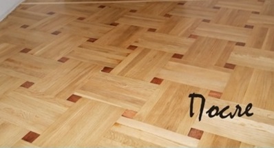

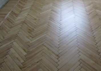

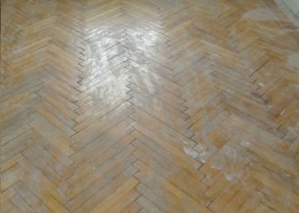

Annashina
Annashina
Регистрация: 25.10.2016
Тверь
Сообщений: 0
25.10.2016 в 10:45:18
Полностью согласна с FCV20 по поводу ламината. Мы, к сожалению, свой паркет не оставили, заменили на ламинат. Но вот моя сестра очень не хотела расставаться с паркетом, состояние у него было плачевное. Я приложу фотографии до и после реставрации, просто супер! Я, конечно, очень пожалела, что избавилась от своего паркета. По поводу того что бы делать все самому, могу сказать что это без особых навыков и талантов, да, просто невозможно! Потребуется и специальный инструмент и куча всяких средств, клей и подобное, которые нужно выбрать качественные и удобные в использовании. Муж моей сестры не спец в эти делах, поэтому они воспользовались услугами фирмы "Паркет сервис" вроде. Искали они долго, то очень дорого, то сроки слишком растянуты, то отзывы плохие, вот через знакомых вышли на них. Зайдите на их сайт http://parketspektr.ru/uslugi/restavratsiya-parketa , там и по ценам можно посмотреть и видео, все очень доступно. Приятные у них ребята, вежливые, могу сказать видела их работу. Все сделали в срок без задержек. Посмотрите фото, может заинтересует вас. В заключении, оставляйте паркет. Уверяю вас не пожалеете.
