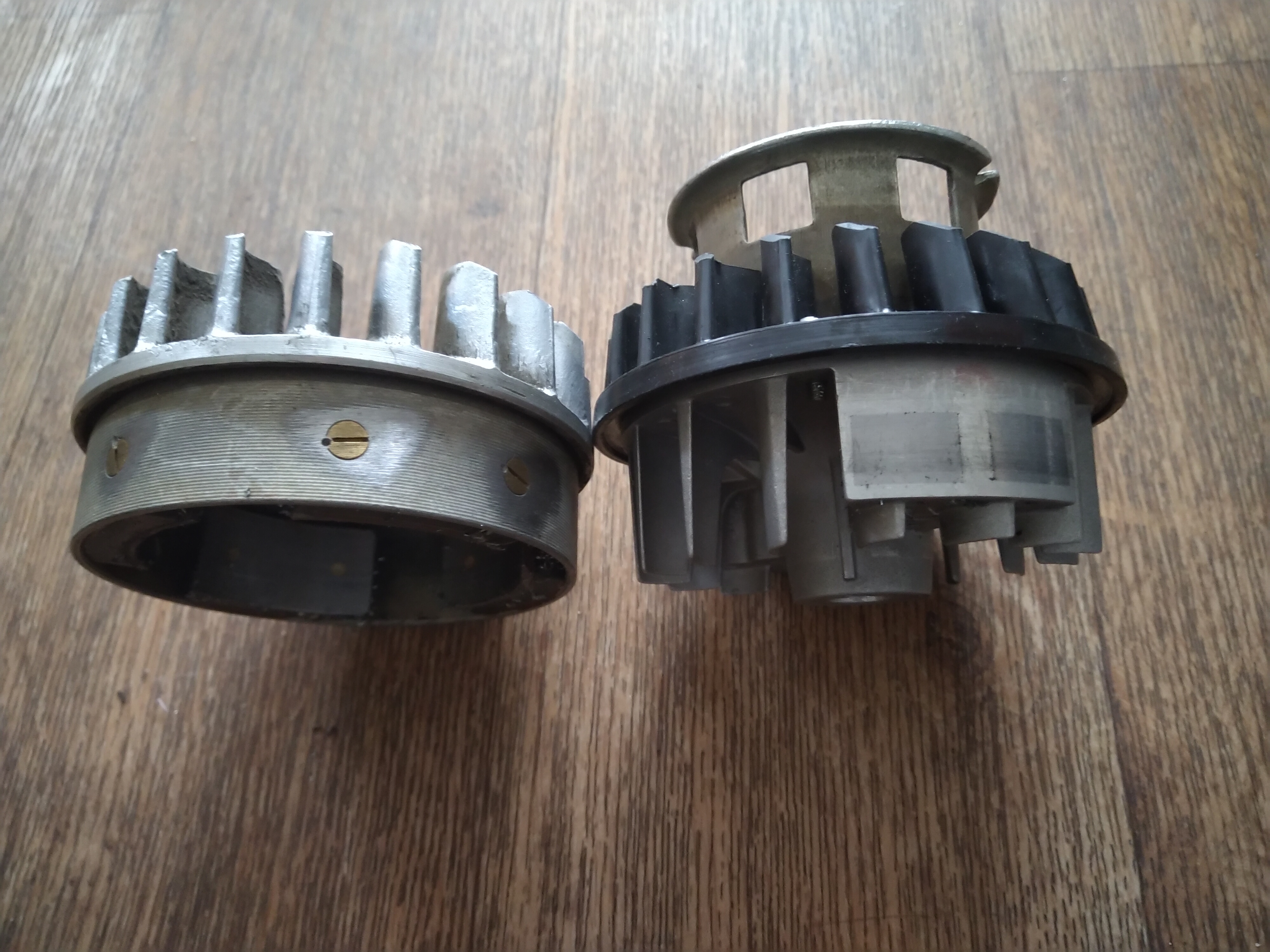

Много интересной информации в этой теме .Мне вот стало интересно а если поставить на двигатель крота магнето от другого двух тактного двигателя например от бензопилы китайской ,благо запчастей на рынке в достатке .Поставить другую крыльчатку и катушку да и размеры можно подобрать. Конечно без переделки не обойтись крыльчатки и крепление катушки .И они вполне разумны, оживить данный двигатель избавив от его прошлых проблем с запуском.

ctrl2sergey написал: .Поставить другую крыльчатку и катушку да и размеры можно подобрать.
Крыльчатка отливается совместно с маховиком. И маховик нужного диаметра от типа бензопилы - мало вероятно, что найдётся подходящий и вся идея - в "тормоз". Или вклеить пару поперечно-полюсных магнитов в имеющийся маховик - теоретически возможно, но поотрывает эти магниты при первом запуске.......

Слегка заморочился и установил магнето от мотокосы китайской результат отличный. https://www.youtube.com/watch?v=GE6IWhRA7as
