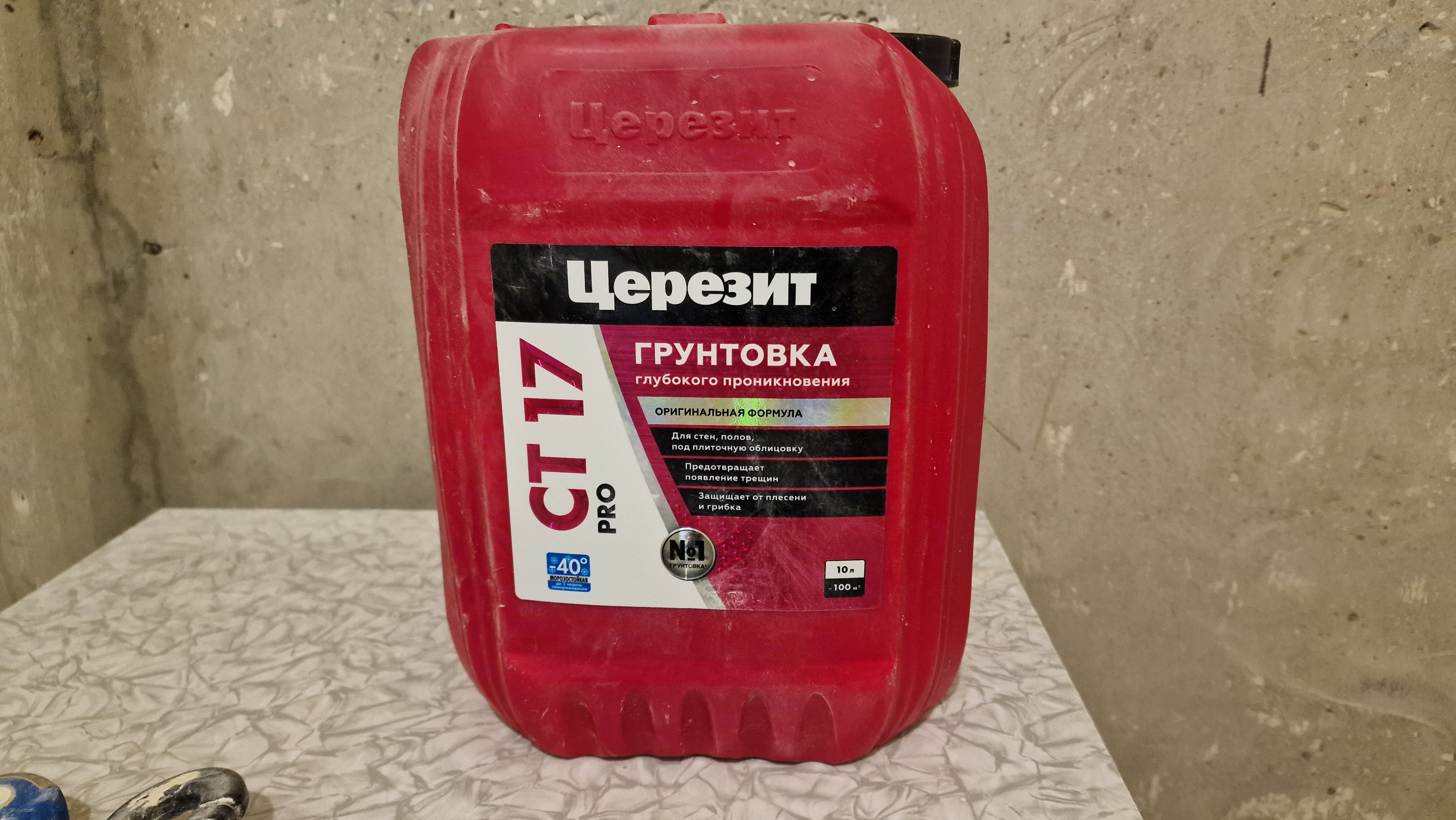

У меня ситуация схожая.
Наносил грунтовку "Церезит ст17" (свежую по сроку изготовления, купленную в местном строительном гипермаркете "Бауцентр") на обезпыленную пылесосом поверхность стены из гипсовых пазогребневых пустотелых не влагостойких плит ( ПГП ).
После заявленных на канистре 2-х часов высыхания, естественно ничего не высохло.
После 7 часов просушки поверхность стены была липкая, а когда я провёл по ней пальцем, то отслоилась пленка, а под пленкой совершенно сухая и без каких-либо (кроме запаха) признаков грунтования крошащаяся под ногтем поверхность стены из ПГП.
Это совсем не тот CERESIT, что был раньше, а кусок г...а.
Есть с чем сравнить, т.к. грунтовал в соседней комнате в 2019 году такие же стены из ПГП грунтовкой "Ceresit CT17", там грунт проникал глубоко, не было такой пленки, а по прочности плиты ПГП становились как камень, хpен ногтем поцарапаешь...
Несохнущий церезит не попался, но лучше перед ГГП пройти поверхность ПГП крупной наждачной бумагой....
