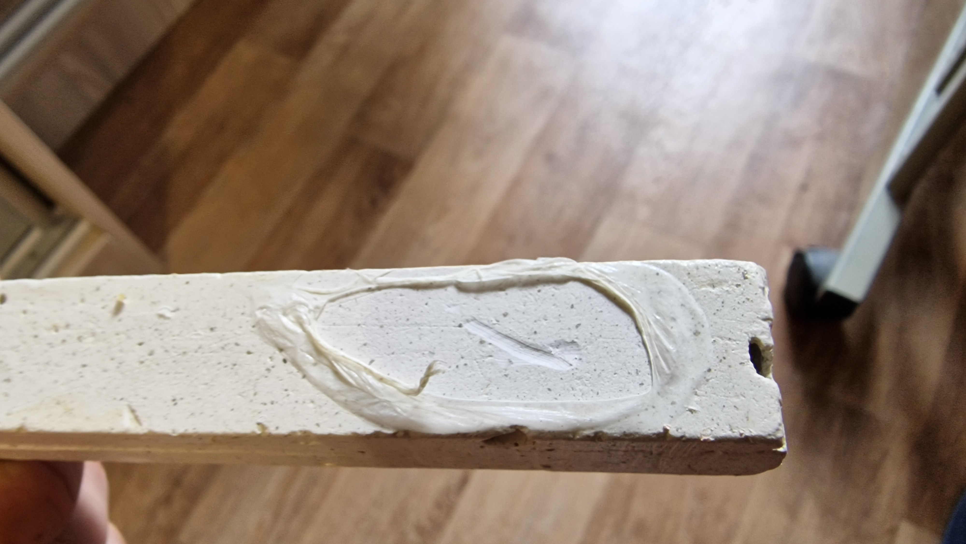

Несохнущий церезит не попался, но лучше перед ГГП пройти поверхность ПГП крупной наждачной бумагой....
К сожалению тут дело не в состоянии поверхности ПГП, эта грунтовка "Церезит ст17", купленная в 2026 году, ведет себя одинаково плохо как на глянцевой заводской поверхности ПГП плит, так и на спиленных и обеспыленных участках плиты ПГП.
При нанесении на поверхность ПГП грунтовка активно впитывается в поверхность параллельно впитыванию на поверхности образуется липкая пленка. После высыхания все что впитывалось в ПГП совершенно никак не укрепляет поверхность, а пленка на поверхности высыхая легко сдирается с нее легким царапанием ногтя, а под сцарапанной пленкой оказывается совершенно не укрепленная крошащаяся под ногтем поверхность ПГП плиты.
В ответах на жалобы на сайте Лемано представитель даже подтвердил, что состав этой грунтовки был изменен. Как я понимаю на складах Церезит постепенно заканчиваются различные оригинальные ингредиенты и они начинают их замешать на другие, что приводит к негативным последствиям.

На текущий момент "Церезит ст17" это уже не грунтовка глубокого проникновения (с эффектом укрепления основания), а некая эмульсия, при нанесении на поверхность разделявшаяся на: 1) воду с запахом (глубоко проникающую вглубь, но НЕ укрепляющую основание); 2) липкую, вязкую субстанцию (пленку) остающуюся на грунтуемой поверхности и которая после полного высыхания легко удаляется с поверхности легким царапаньем ногтя (а под сцарапанной пленкой оказывается совершенно не укрепленная крошащаяся под ногтем поверхность).

maksimk_ka, проникающая способность зависит от размеров сцепившихся молекул полимера - глобул.
Похоже заменили полимер, либо какой-то компонент. Насколько я понимаю, сырье BASF стало недоступно.

Какая к черту антирекламма. Я Вам чтоли блоггер какой-то? Я вчера загрунтовал этим ст17 участок дверного проема и заготовленные куски ПГП для наращивания дверного проема, а сегодня сижу схватившись за голову глядя на то что получилось, занимаюсь поиском качественной грунтовки глубокого проникновения с эффектом укрепления основания.

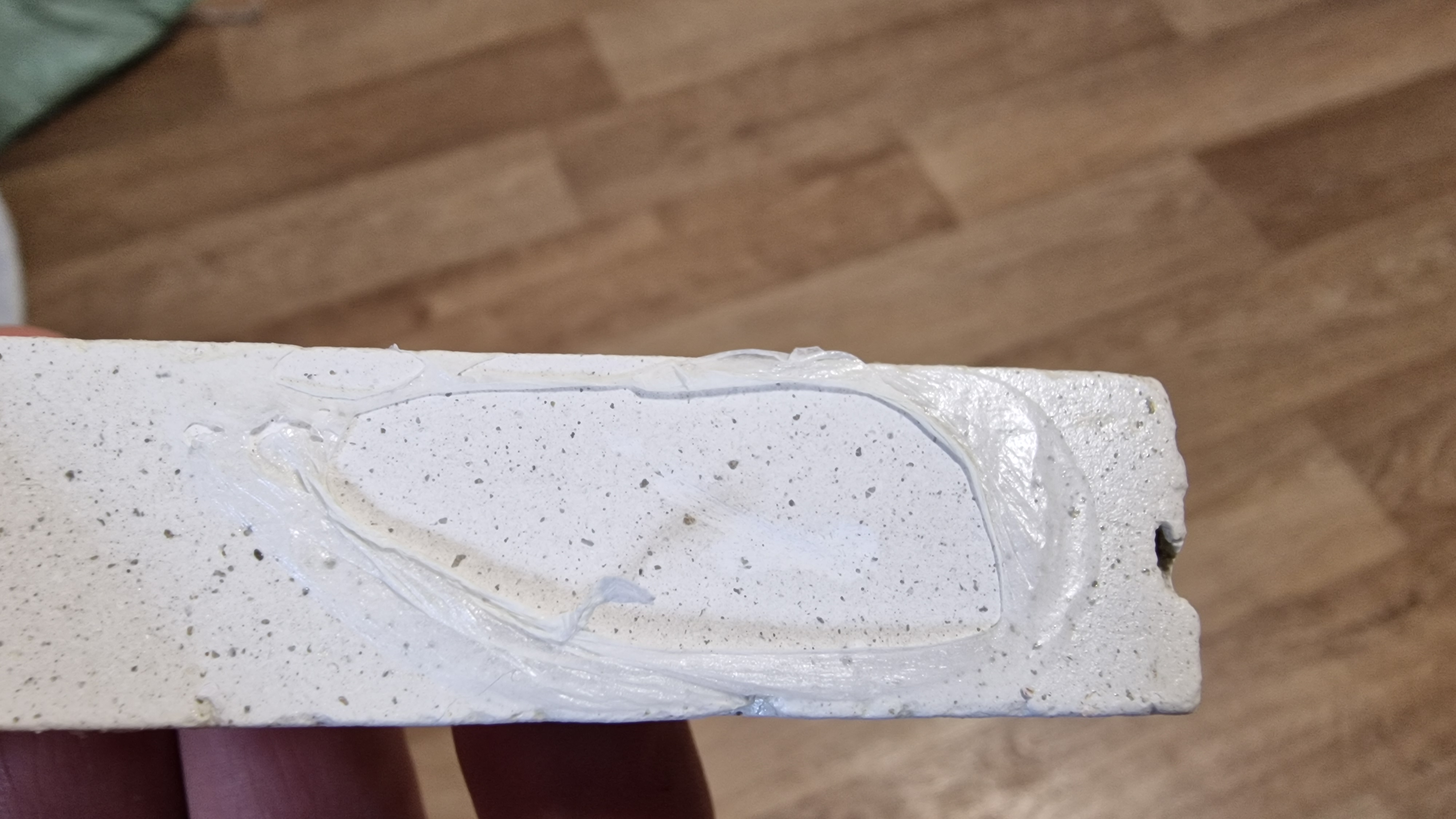

Да похоже на то, тем более на сайте Лемано, в ответе на одну из жалоб, представитель даже подтвердил, что состав этой грунтовки был изменен.
Я даже провел тестовую грунтовку на куске ПГП. Вот что получилось :
