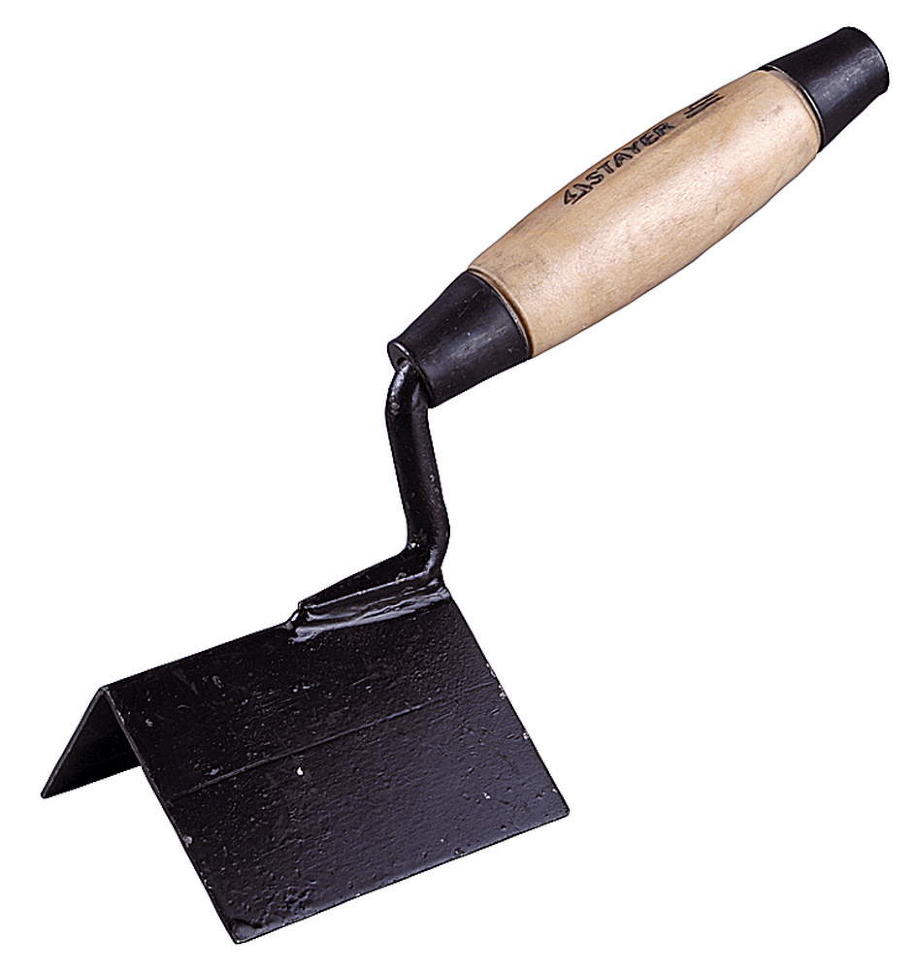

Добрый день! Если для внешних углов вроде бы все понятно - есть профили под 90 градусов, которые накладываются на угол, а затем выполняется штукатурка... То что делать с внутренними углами? Для них тоже есть аналогичные профили? Или теми же самыми делается? С уважением, Андрей.

ma-masha, а что не так то? Кельмы для этого специальные для внутренних и наружных углов.

Этим барахлом угол в 90 выводится лишь на толщину полок этого барахла, чтобы действительно угол был 90, нужно с умом выставлять маяки, подгоняя обе плоскости стен под 90 с помощью большого угольника при разметки. Сие обязательно в ванной и на кухне где будет столешница.
