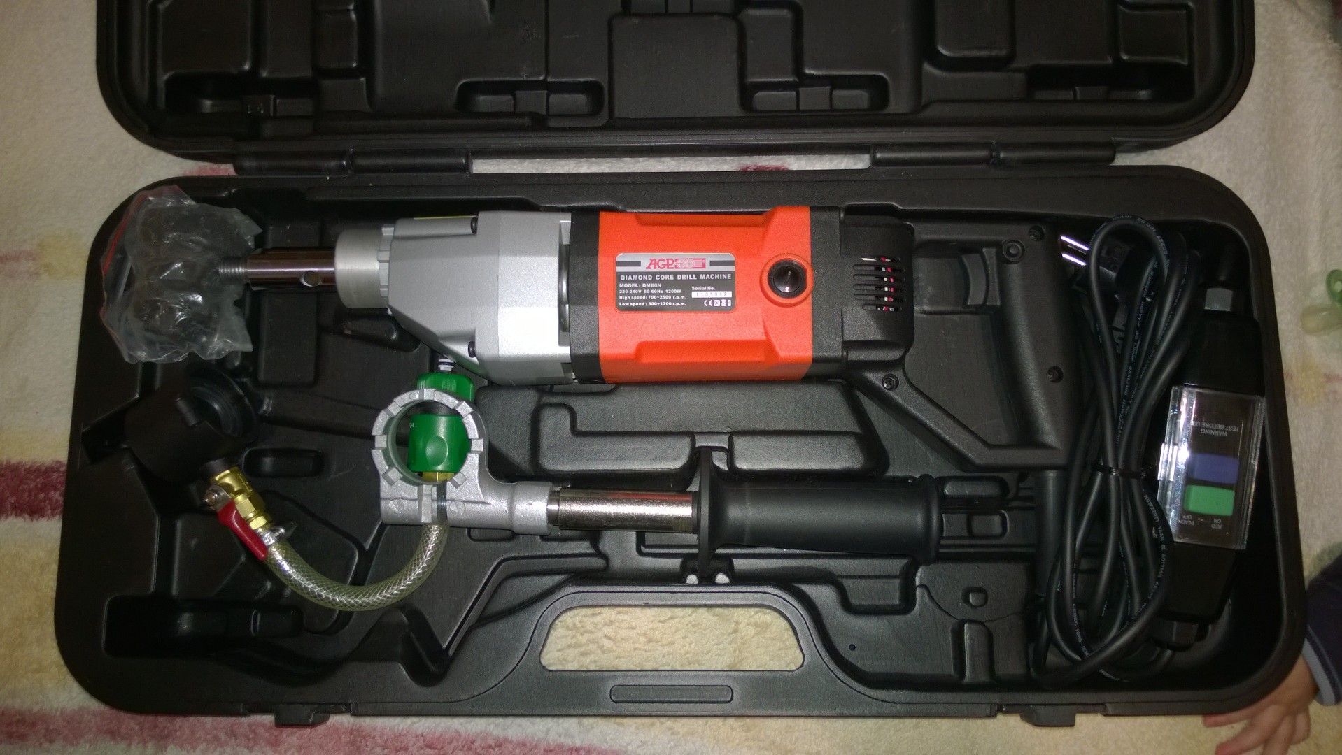

Energon
Energon
Регистрация: 03.04.2010
Сообщений: 472
11.11.2016 в 19:46:07
Электрик ЦЦ написал: Вот. "Алмазная"
ну хоть с предохранительной муфтой и то хорошо.А у меня вот
и я не разу им не работал. Все кирпичное стало попадаться. Бетона нет вообще уже как 1.5 года))
