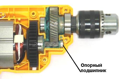

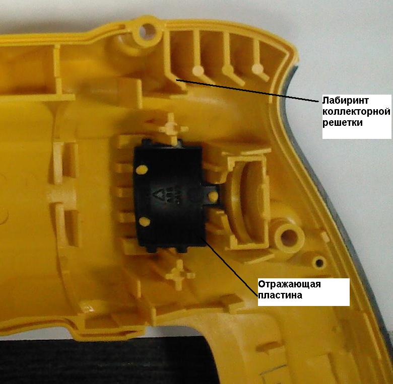

Есть реверс, а тяжесть, надо все таки сделать скидку на двухскоростной редуктор. Кстати обновился модельный ряд легких дрелей, например вышела такая дрель DWD014S по весу это одна из самых легких дрелей. У этих инструментов добавился дополнительный опорный подшипник приводной шестеренки якоря, новый двигатель, изменена геометрия воздушной решетки и добавлена отражающая пластина, чтобы пыль не попадала на коллекторный узел.
